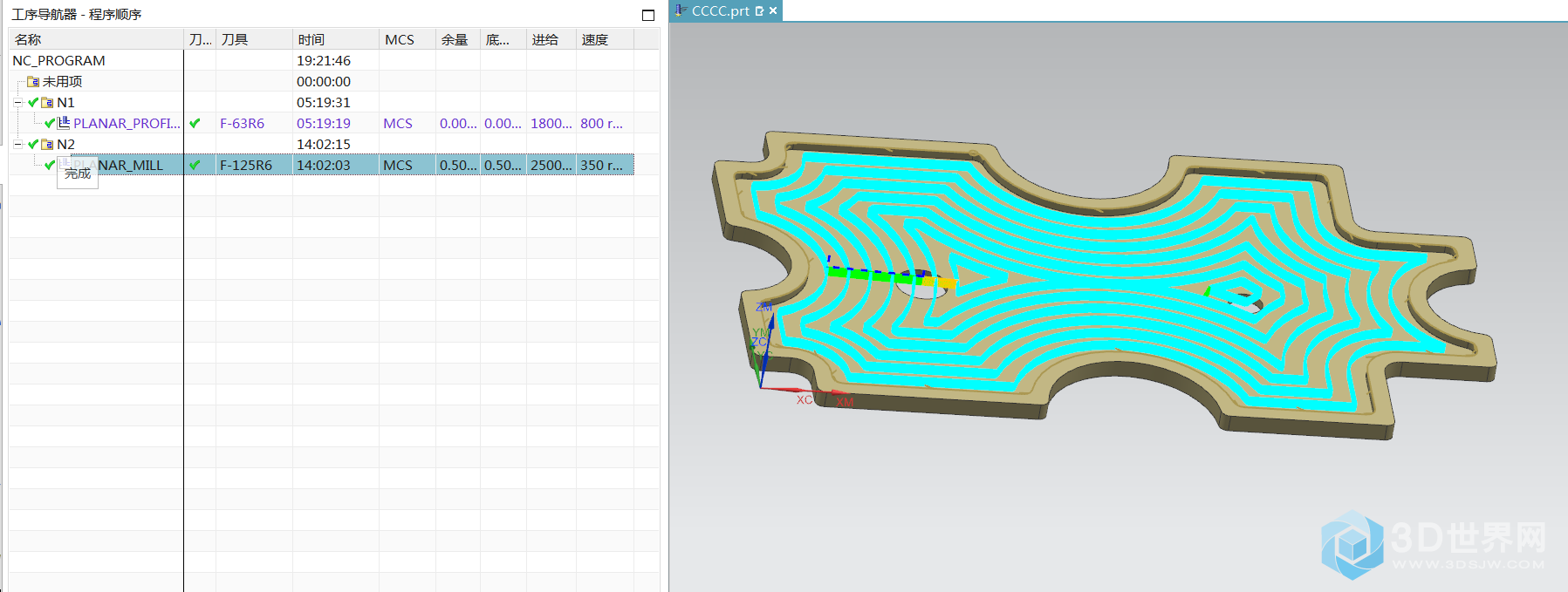

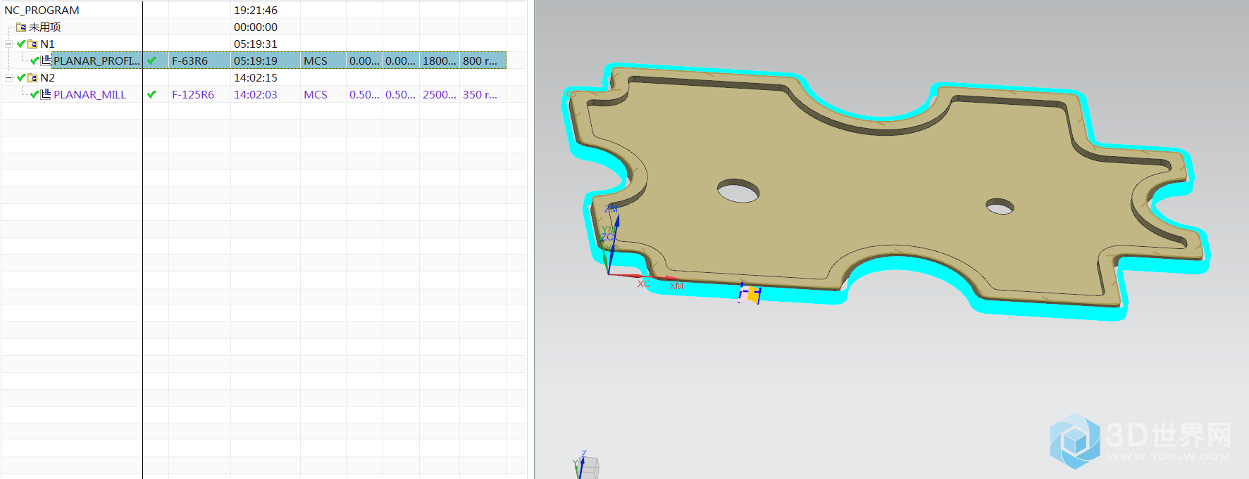

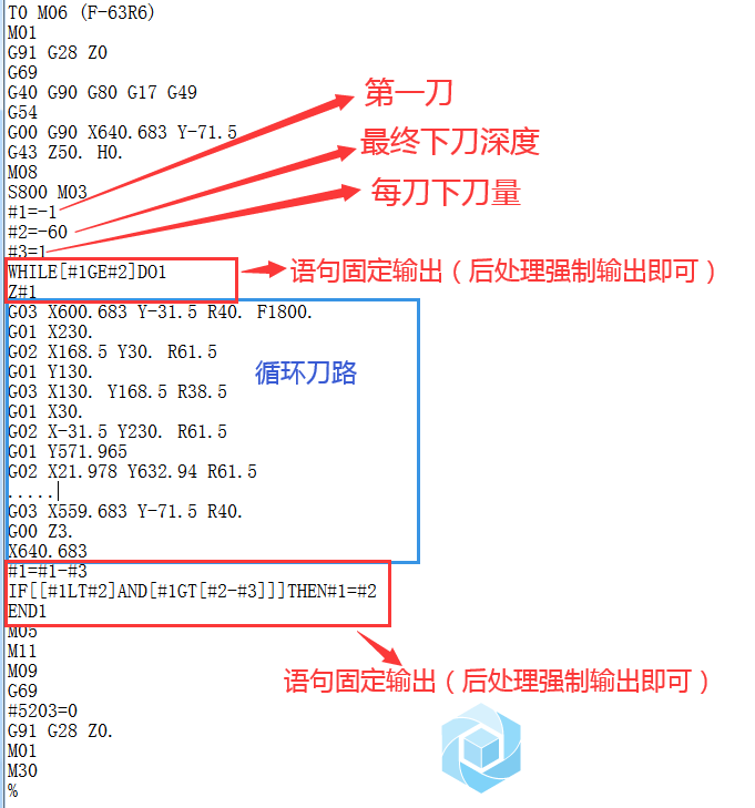

内存不足这个问题我是郁闷了好久了.......(直接读卡又有很多不方便)。这次碰到个大件,又是处理过的超硬件,铣刀是完全搞不动的,线切割的话,工件太大没那条件。只能飞刀一层一层的铣了,这样一来出来的程序内存就太大了。只能手动改成宏程序了(如  N1 - 宏.ptp和  N2- 宏.ptp )。长期这么手动改也不是回事......   有没有可能直接后处理出N1 - 宏.ptp和  N2- 宏.ptp 这种程序的可能呢?有会的兄弟吗?让#1#2#3后面的值如图所示,等于第一刀,最终深度,每刀下刀量?(如图CCC)(问过几个朋友,好像都不好搞)。网上有高手能帮帮忙想想办法么? {:}      我也有试过退而求其次:语句和变量直接全部强制输出 (如图CCCC--)让#1=Q1  #2=Q2  #3=Q  然后每次生成后只要更改一下Q1 Q2 Q三个值就行。傻是傻了点,但也是个方法嘛,可问题又来了,当我在后处理构造器中输入中括号时“[ ]”总是报警。我一直以为,后处理文本强制输出是可以输出任何字符的....难道不是这样子的么?{:cry:}网上有高手能指导一下怎么强制输出中括号“[ ]”么?             附件有Prt和更改的程序及要求,有空闲的兄弟们帮忙指导指导,谢谢。 CCCC-N1.png CCCC-N2.png

虽然还有点小瑕疵,但问题已经基本解决了,谢谢各位的热心帮助。  发表于 2020-11-12 17:08

发表于 2020-11-10 19:57:32 来自手机 | 显示全部楼层
wu1111wu 发表于 2020-11-10 19:02
(FANUC)
G40 G17 G49 G54
你这是多年前的玩法,还没有宏程序方便呢

发表于 2020-11-10 18:41:29 | 显示全部楼层
做一条程序,调用子程序Z下刀用增量

发表于 2020-11-10 19:02:57 | 显示全部楼层
(FANUC)
G40 G17 G49 G54
G91 G28 Z0.
(D10 -> D=10.00 R=0.00 L=75.00)
T1 M06
S4000 M03
G90 G00 X-50. Y25.
G43 Z50. H01 M08
X-50. Y25.
Z50.
Z3.
M98 P111 L20
G00 Z50.
M09
M05
G91 G28 Z0.0
M30
O111
G91 G01 Z-0.5 F500.
G90 G01 X-40. F2000.
X40.
Y19.444
X-40.
Y13.889
X40.
Y8.333
X-40.
Y2.778
X40.
Y-2.778
X-40.
Y-8.333
X40.
Y-13.889
X-40.
Y-19.444
X40.
Y-25.
X-40.
X-50.
G00  Y25.
M99
