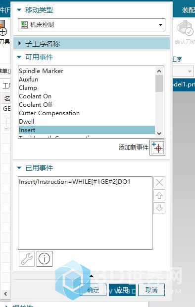

[求助] 这种后处理有人能搞定么?

(FANUC)
G40 G17 G49 G54
你这是多年前的玩法,还没有宏程序方便呢

 楼主| 发表于 2020-11-11 07:56:18 | 显示全部楼层
wu1111wu 发表于 2020-11-10 19:02
(FANUC)
G40 G17 G49 G54
用M98太麻烦了,还得多存一个子程序。用M97倒是能接受,但也不是很方便,不理想。

发表于 2020-11-11 09:03:29 | 显示全部楼层
我这也是CF卡在线加工

 楼主| 发表于 2020-11-12 07:48:15 | 显示全部楼层
857106105 发表于 2020-11-11 09:03
我这也是CF卡在线加工
在线加工断刀怎么处理的?程序从头开始重新跑还是去电脑上改?

发表于 2020-11-12 09:06:17 | 显示全部楼层
不用改后处理,直接编辑刀轨。

发表于 2020-11-12 09:22:05 | 显示全部楼层
不用重新跑,电脑上删程序段。我想问你法兰克机器上内存是不是512KB?那要是做别的零件程序大于1MB你不用CF卡那怎么解决{:shocked:}
