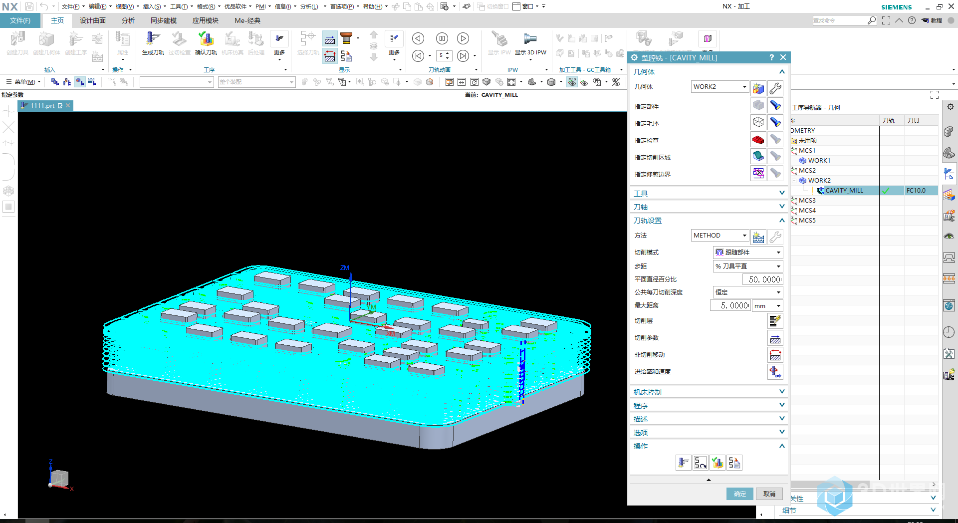

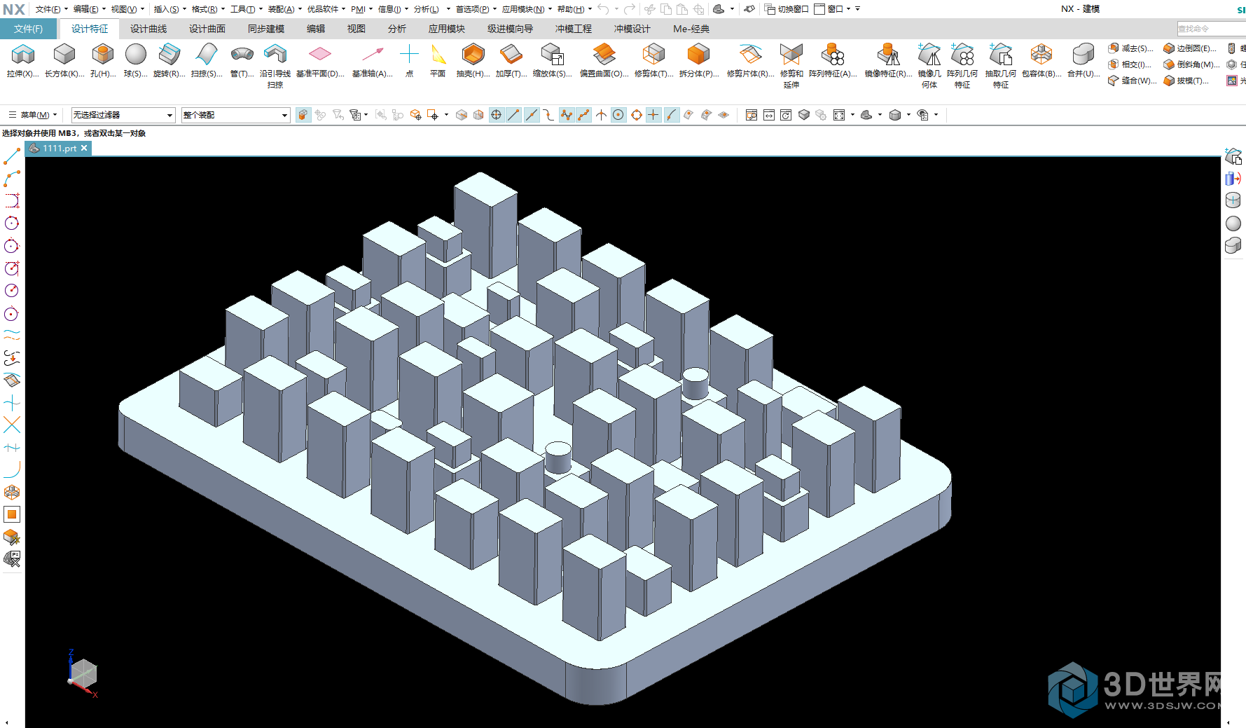

                                   NX编程 型腔铣 开粗(跟随部件)中间不提刀 如何操作?
部件造型如图:
刀路如图:
图档: 新建文件夹.rar (216.45 KB, 下载次数: 310)

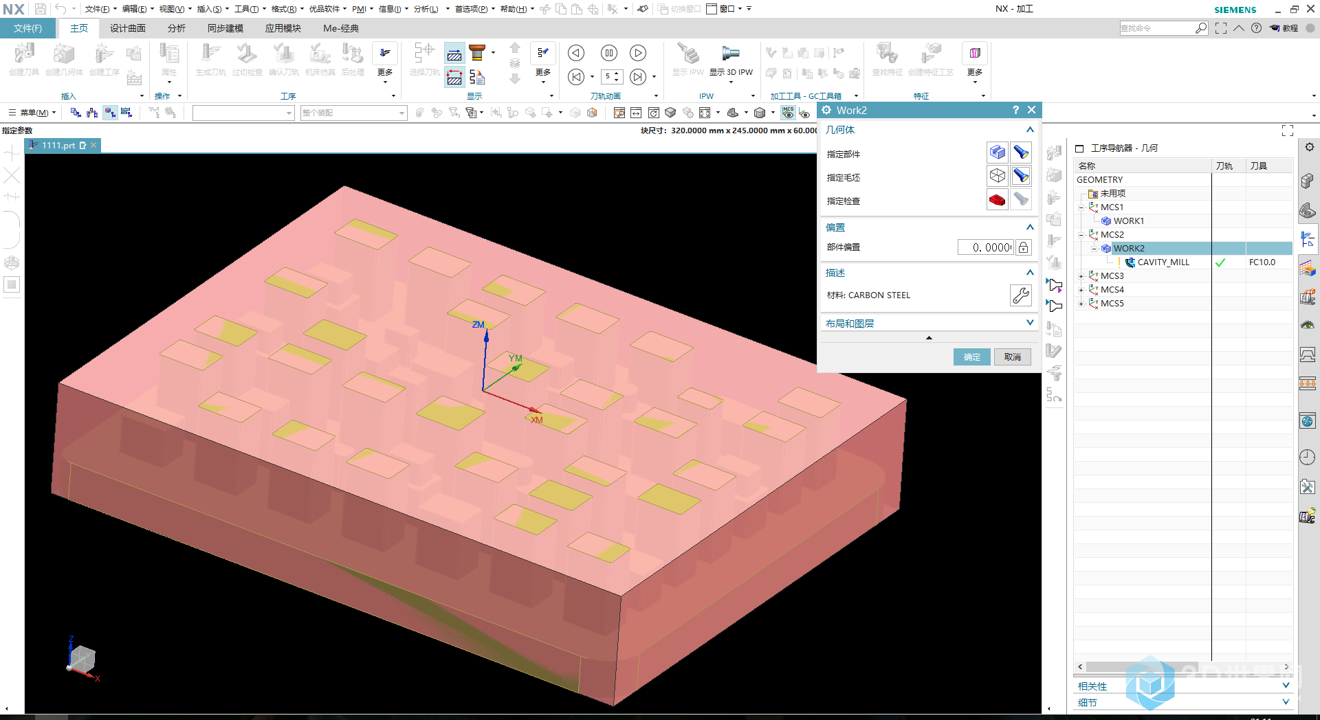

补充内容 (2020-11-11 07:58):
用的直径10mm的刀,比凸台之间的距离略小

发表于 2020-11-10 23:17:18 | 显示全部楼层
用多大的刀?
26
408
10414
 楼主| 发表于 2020-11-11 07:59:28 | 显示全部楼层
直径10MM

发表于 2020-11-11 09:20:18 | 显示全部楼层
做一个围墙限定刀路,再开个门 ,  在门这个位置进退刀!   应该就是这么做的

 楼主| 发表于 2020-11-11 09:45:23 | 显示全部楼层
把开放变成半封闭或封闭,四周的跳刀就会减少
