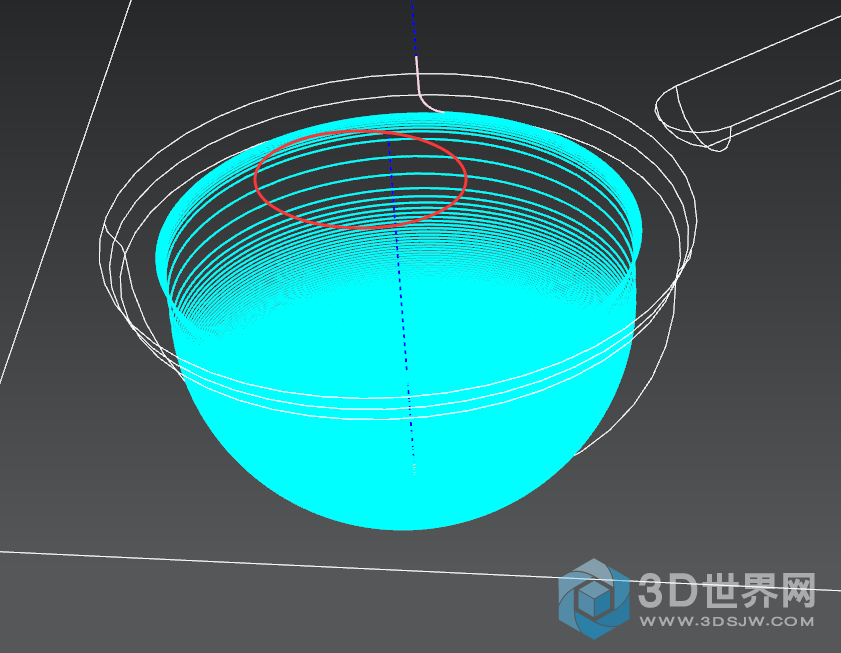

加工半圆用螺旋方式为什么在近直升角度时步距这么大,求改进方法

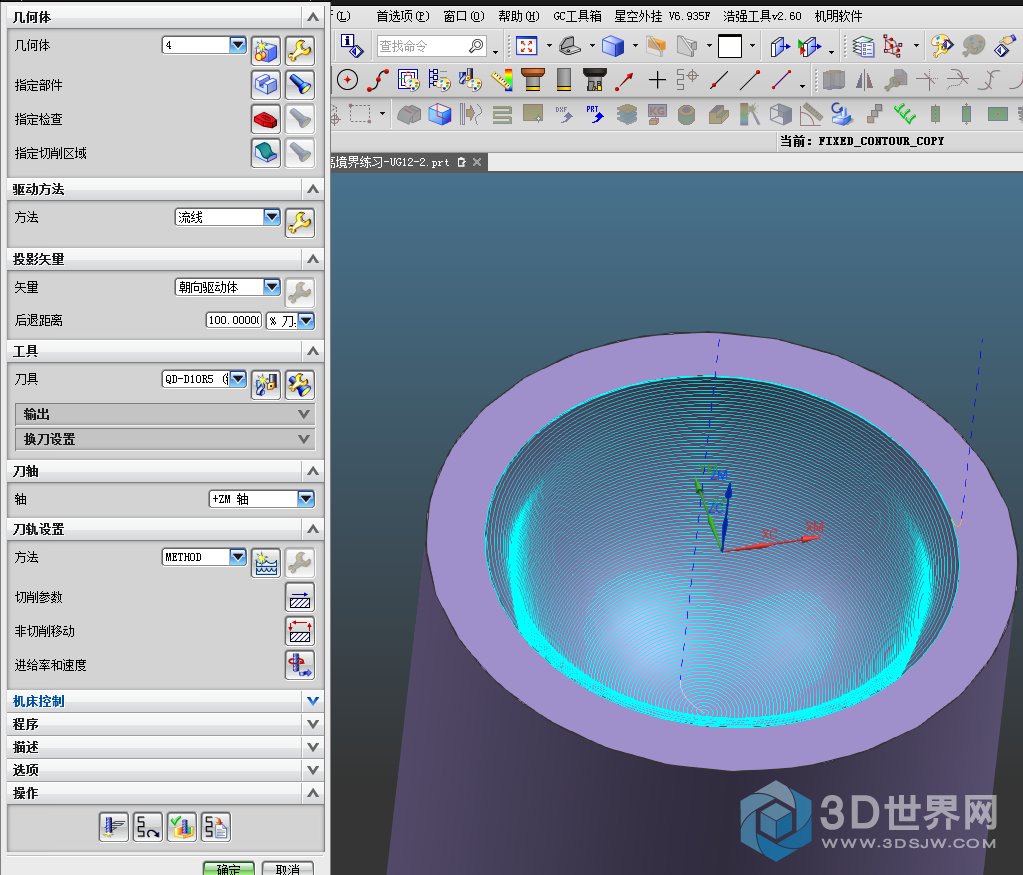

用流线会不会好一点呢

更改为最优化:wuyu:

更改投影矢量

图片不是有参数吗?流线选择边缘线和底部点。

 楼主| 发表于 2020-11-15 13:55:53 | 显示全部楼层
宋庆* 发表于 2020-11-14 06:31
更改为最优化:wuyu:
平行怎么最优化

区域铣削里面选择径向往复的刀路也比你这种好很多

看起来上面的刀路不太好
