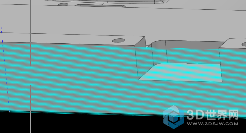

 楼主| 发表于 2020-11-15 17:45:13 | 显示全部楼层
liulinch 发表于 2020-11-15 16:02
居然没看懂讨论什么?是说通过线框  螺旋铣削吗
大哥你这个是什么软件,很少见人使用

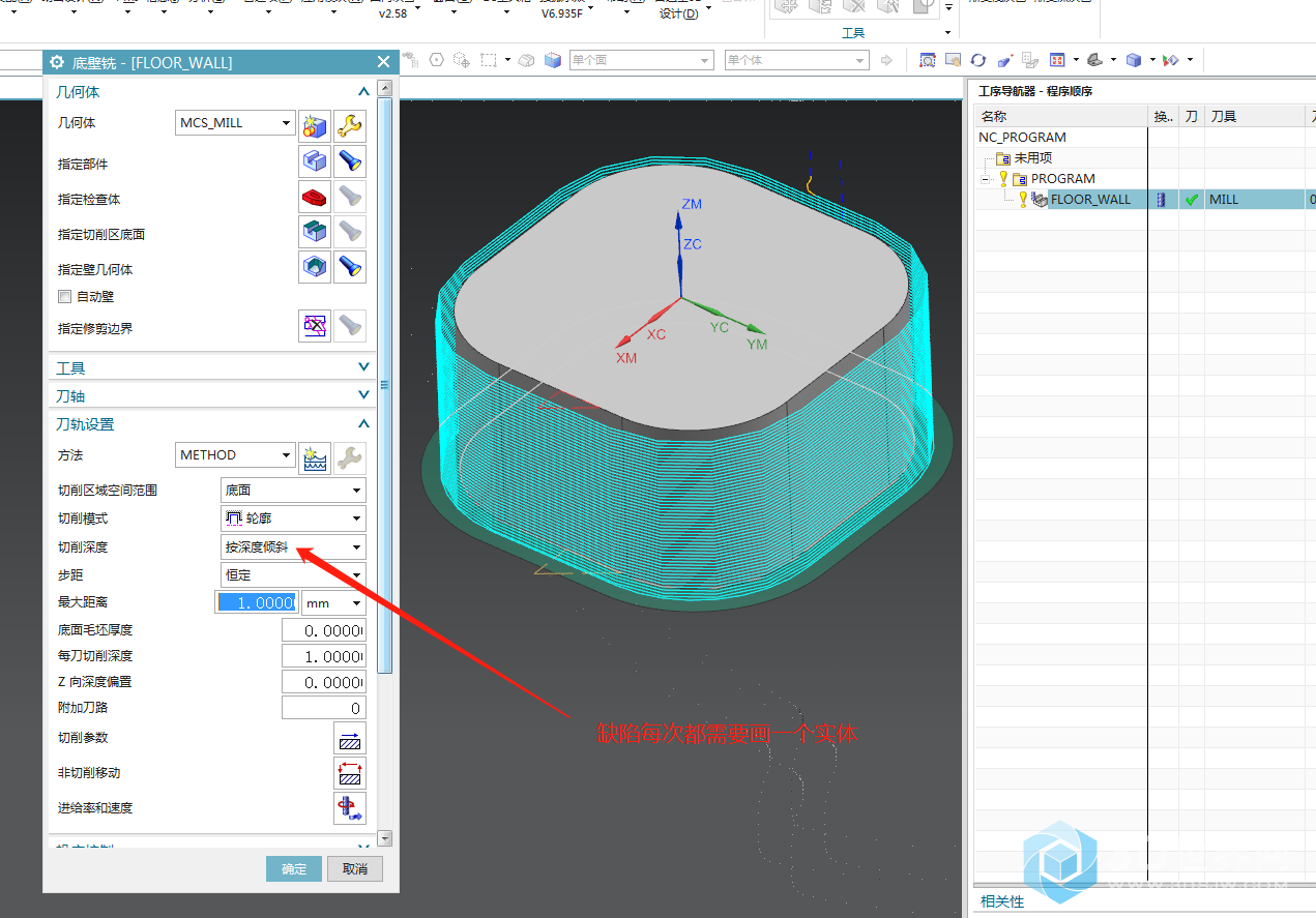

发表于 2020-11-15 17:51:40 来自手机 | 显示全部楼层
掘起的沧桑 发表于 2020-11-15 17:44
开发这个功能就是为了大家选线框,直接输入深度,不用那种螺旋还画个实体,不方便
你分享那个文件没成功?还是手机看不见?怎么没看见文件呢

 楼主| 发表于 2020-11-15 17:55:06 | 显示全部楼层
my52310 发表于 2020-11-15 15:21
这个是怎么做到的,一直没怎么用过这个命令,刚刚试了也搞不定,做不到你这种螺旋的刀路
缺点是不能选择线
284
3509
3509
 楼主| 发表于 2020-11-15 17:55:39 | 显示全部楼层
文件在二楼,不在主体上面

发表于 2020-11-15 19:16:23 | 显示全部楼层
走轮廓不是可以螺旋下刀吗?

 楼主| 发表于 2020-11-15 21:42:05 | 显示全部楼层
掘起的沧桑 发表于 2020-11-15 17:45
大哥你这个是什么软件,很少见人使用
是的,通过线框,然后可以直接输入螺旋一圈的深度

发表于 2020-11-15 22:04:29 | 显示全部楼层
laomei* 发表于 2020-11-15 16:45
这样,我将做的这个例子的源文件发给你,你研究研究也许能找到“地雷”的秘密。我这是11.0版本做的,低于 ...
学习了,以前一直用平面铣斜进刀解决的. 不过不知道你是随便弄的没注意,还是忘记了,底下轨迹少了一刀,需要把添加清理刀路打开才完美.

发表于 2020-11-15 22:09:06 | 显示全部楼层
根据前面大师学习了 顺便做成了模板 12.0的
底壁螺旋.prt (93.87 KB, 下载次数: 51)
