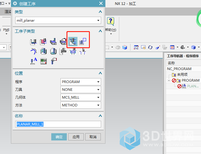

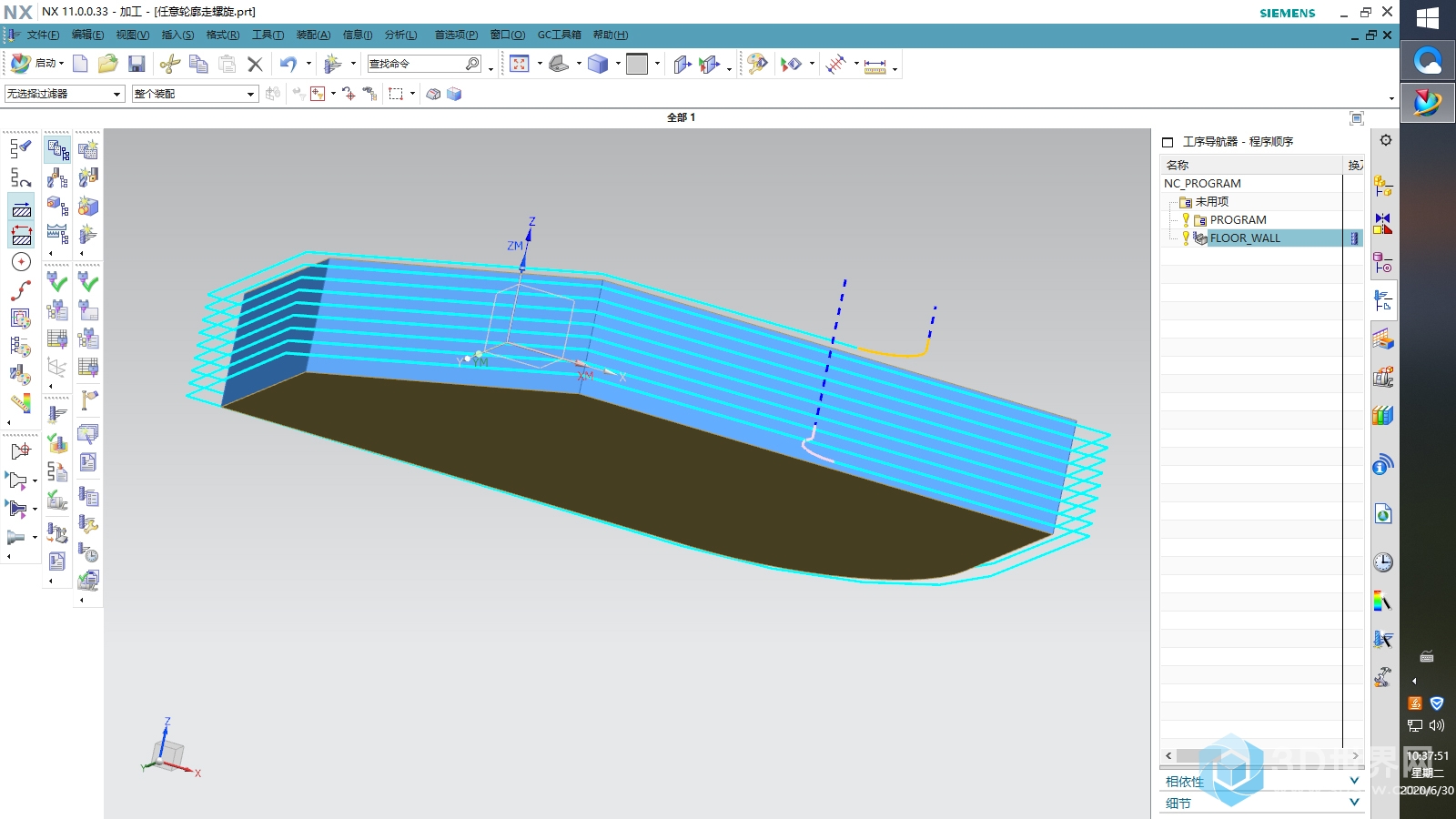

发表于 2020-11-15 13:11:43 | 显示全部楼层

74
964
37838
发表于 2020-11-15 16:45:41 | 显示全部楼层
my52310 发表于 2020-11-15 15:21
这个是怎么做到的,一直没怎么用过这个命令,刚刚试了也搞不定,做不到你这种螺旋的刀路
这样,我将做的这个例子的源文件发给你,你研究研究也许能找到“地雷”的秘密。我这是11.0版本做的,低于此版本可能打不开文件。 任意轮廓走螺旋.prt (160 KB, 下载次数: 113)
74
964
37838
发表于 2020-11-15 16:52:46 | 显示全部楼层
liulinch 发表于 2020-11-15 16:02
居然没看懂讨论什么?是说通过线框  螺旋铣削吗
我上面提到的任意内外轮廓走螺旋,nx里要画实体,实际上nx用线框也能达到此目的,只是不能直接填写每刀的深度,要通过计算螺旋的斜坡角来计算每刀的深度很麻烦。
