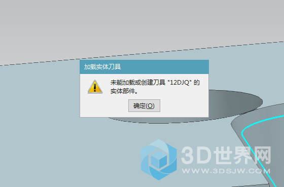

用的UG12发现经常确认刀轨时候会出现不能加载实体刀具情况 不知道有没有知道怎么解决的.求教了真心烦躁啊.

没有小伙伴遇到相同的问题吗?我感觉绝对不是个类,因为公司和家里电脑都会遇到这问题。

发表于 2020-11-25 11:14:50 | 显示全部楼层
我的刚开始用12.0,也是,后来我升级了12.0.2.9就没出现过

发表于 2020-11-25 12:37:06 | 显示全部楼层
删掉装配里面的 刀具块。就没有了。

 楼主| 发表于 2020-11-25 13:17:49 来自手机 | 显示全部楼层
我用的是正式版没升级,升级后就用不了经典界面。也可能是版本bug

 楼主| 发表于 2020-11-25 23:29:16 | 显示全部楼层
信息反馈,好像是12.0的升级补丁引起的.用的版本是12.0.0.27 只为了经典界面.后来发现12.0.0.27也有补丁升级可以升级到MP3 就网上找了个补丁,至于补丁有没有用修复了什么不可得知.不过心里作用是有的补丁打的多版本漏洞少.由于发现这个问题就试试的态度重新装了.没打补丁,发现没有刀具加载的问题了.前来汇报待我用一段时间在确认确认.有相同问题的小伙伴也可以试试.
