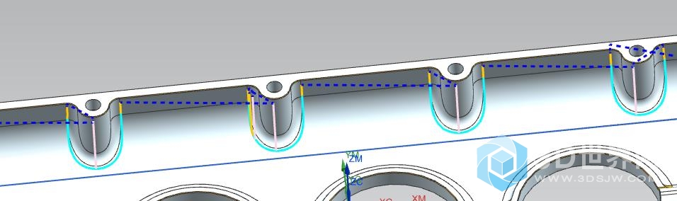

清根不会做 有的有刀路有的没有
红圈里的是可以的 箭头指向的那个没有刀路

怎么不把你的刀路也加上?

用边界单独控制下那边没刀路的角,不要选面,用修剪边界,还不行改下参考刀路大小或是步距

是要这样的效果吗?

怎么做出来的
点评
你这样的刀路有没有考虑到右边清根余量太大容易短刀?  发表于 2020-12-2 08:34

参考线 了解下

切削移动参数里做个延伸就好了
垂直面从上向下切削,不磨刀干,不会断刀
垂直面从上向下切削,不磨刀干,不会断刀
