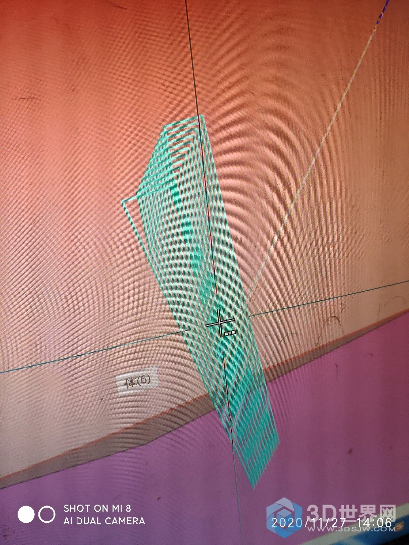

上面的刀路没铣,最后一刀,就一刀切了
上图
1008
8876
8876
 楼主| 发表于 2020-11-27 14:13:27 来自手机 | 显示全部楼层
改工差就没了

发表于 2020-11-27 14:39:30 | 显示全部楼层
稍改图

发表于 2020-11-27 14:49:44 | 显示全部楼层
撞刀了,

发表于 2020-11-30 22:28:14 | 显示全部楼层
兄弟,你好!希望我罗工的回答对你有帮助:步距限制设置百分之一百,默认是150,改成100!可以杜绝以后这种隐形杀手!
