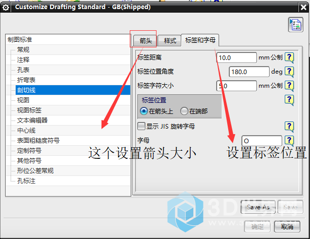

发表于 2019-6-11 21:38:09 | 显示全部楼层
瞎说,制图首选项压根改不了标签的位置和大小,修改截面线标签位置和箭头大小的正确方法是,
文件→实用工具→用户默认设置→制图→GB(出厂设置)→customize Standard→制图标准→剖切线→自己设置,这个才能改。

发表于 2015-8-22 12:01:01 | 显示全部楼层
双击那个字母 弹出设置的对话框 把文字高度 设置你要的大小就完成  右键点击那个箭头 出现对话框,点击设置 专业就设置箭头和线的长度大小了 我是 ug9.0操作的 ,估计ug8.5也能完成
