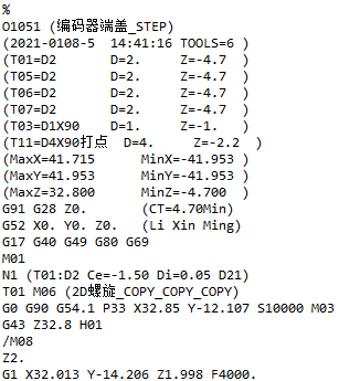

发表于 2021-1-8 10:53:33 | 显示全部楼层
感觉问题出在proc PB_CMD_308里面
lappend toollistend($toollistendi) [format "%-12s%-7s" T$mom_tool_number=$mom_tool_name D=[format "%.2f" $mom_tool_diameter]]
这一句,format之后的格式带了空格,被识别成list了,后面再输出的时候就有花括号

 楼主| 发表于 2021-1-8 14:47:21 | 显示全部楼层
lappend toollistend($toollistendi) [format "%-12s%-7s" T$mom_tool ...
我是换了前面的命令取掉的,为了满足中文强迫症的需求,后面有优化刀单,可以输出中文文件名和刀具名,可以中文刀具名不能对齐

 楼主| 发表于 2021-1-8 14:48:00 | 显示全部楼层
