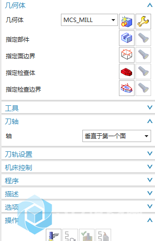

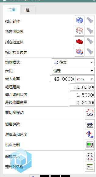

1.png UG10.png 请问如何把右边图繁琐的下拉菜单变成左边的菜单  就是选择刀具什么的能换到上面去不要再下面点下拉菜单!求教

定制对话框
