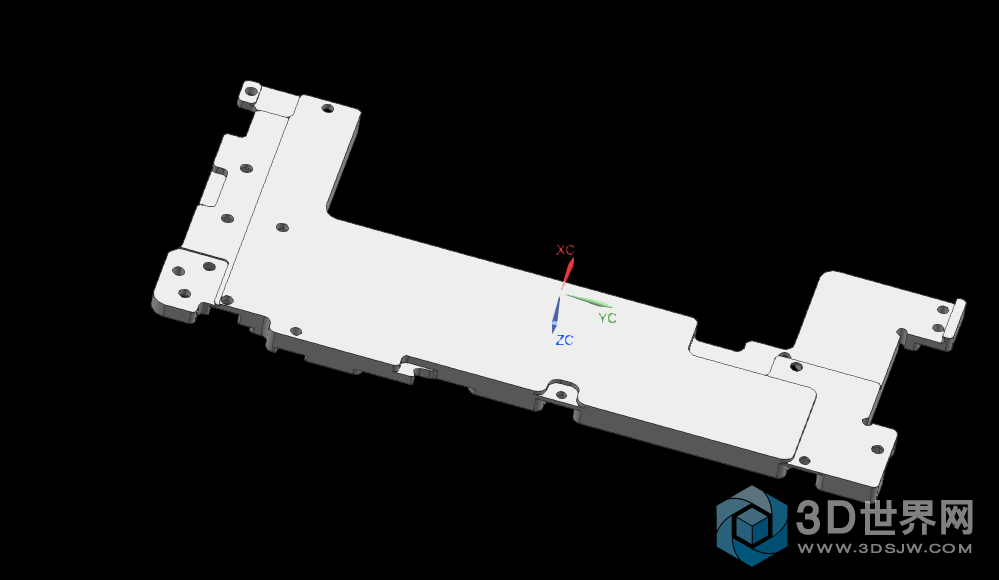

1606986949(1).jpg 做了个打样的变形废掉了。外形已经割到数,厚度有0.5余量。保证0.02平面度.
求助爱好者的各位大佬.

@先把台阶,孔做出来,全部留余量,孔要求不高可以不留。 精孔最后做
@然后准备2块工装板,锁还是夹随便。保证面飞平就行。
@再按照孔位置做固定销,销子松点也可以,起码有2个销子是标准的,零件卡上去手晃不动,至于做几个销子,自己定夺。销子不能高出,保证铣不到销子。正反面位置不一样
@都做好了,把零件卡上去,直接飞吧,建议刀不要大,多走几刀。正反面反复飞,多测量,余量很少时,注意吃刀、进给
@最后精光台阶
@为了保险起见,最好留点量,精光完,最后再光一刀面。
@如果精光台阶后,不变形,直接面光到位也可以

你实际做过没有?像这样的产品,甚至比这还薄的我们都做过,5丝都算很不错了。不管是粘还是锁还是吸,无论是侧面受力还是底面受力还是整体受力,想达到2丝,那个可不是随便想象一下定个方案那么简单。做了你就会发现,想象是美好的,现实是残酷的。

0.02{}先把检测方法找到再说

0.02估计有点难了,还是平面磨床磨吧!加工中心你就别想了。

CNC做0.02的平行度怕是 很难保证...
