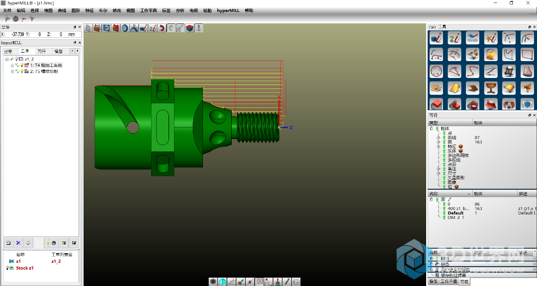

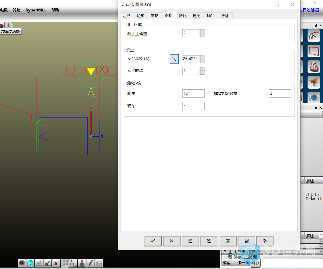

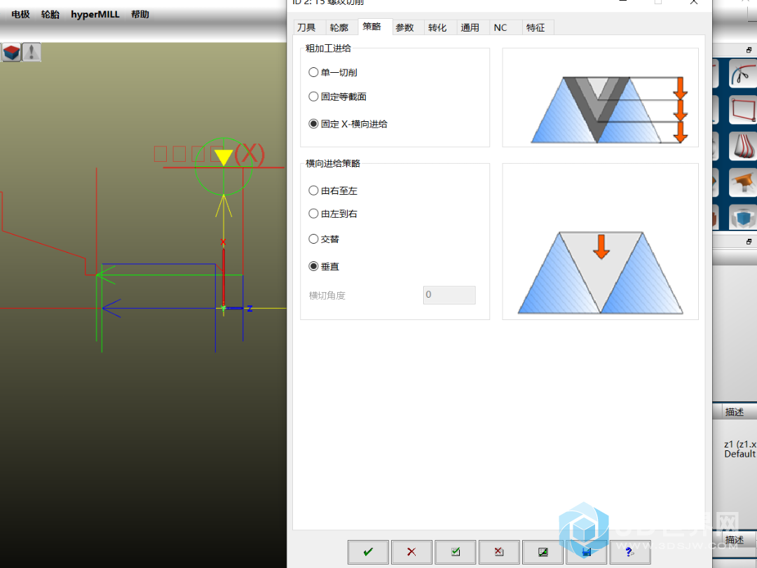

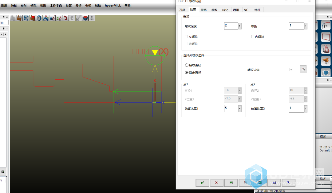

螺纹切削不论怎样设置参数,就是一刀车成,咋回事,大神帮我看下,那里不对么,欢迎讨论交流

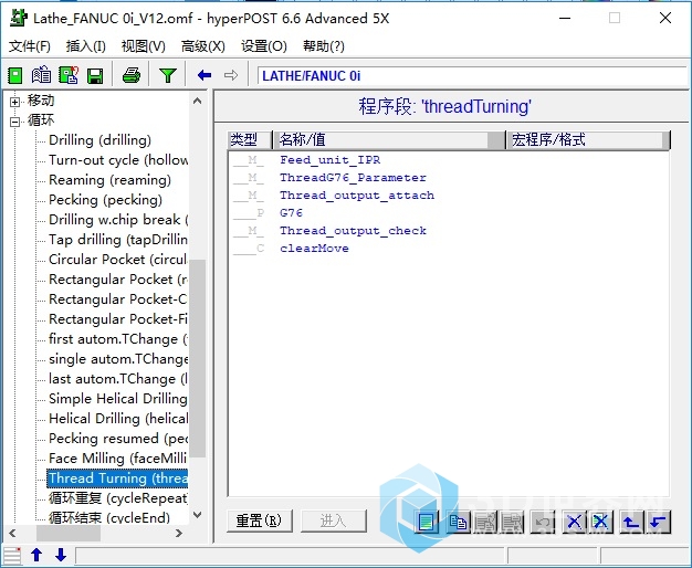

没什么可讨论交流的,就是这样的。奥奔迈是基于用循环来处理螺纹切削运动的。
不要以你自己的思路去要求软件,你要按软件编写人员的思路去使用软件。

是这样啊,配合后处理来使用的,谢谢啦,能否分享个后处理。
