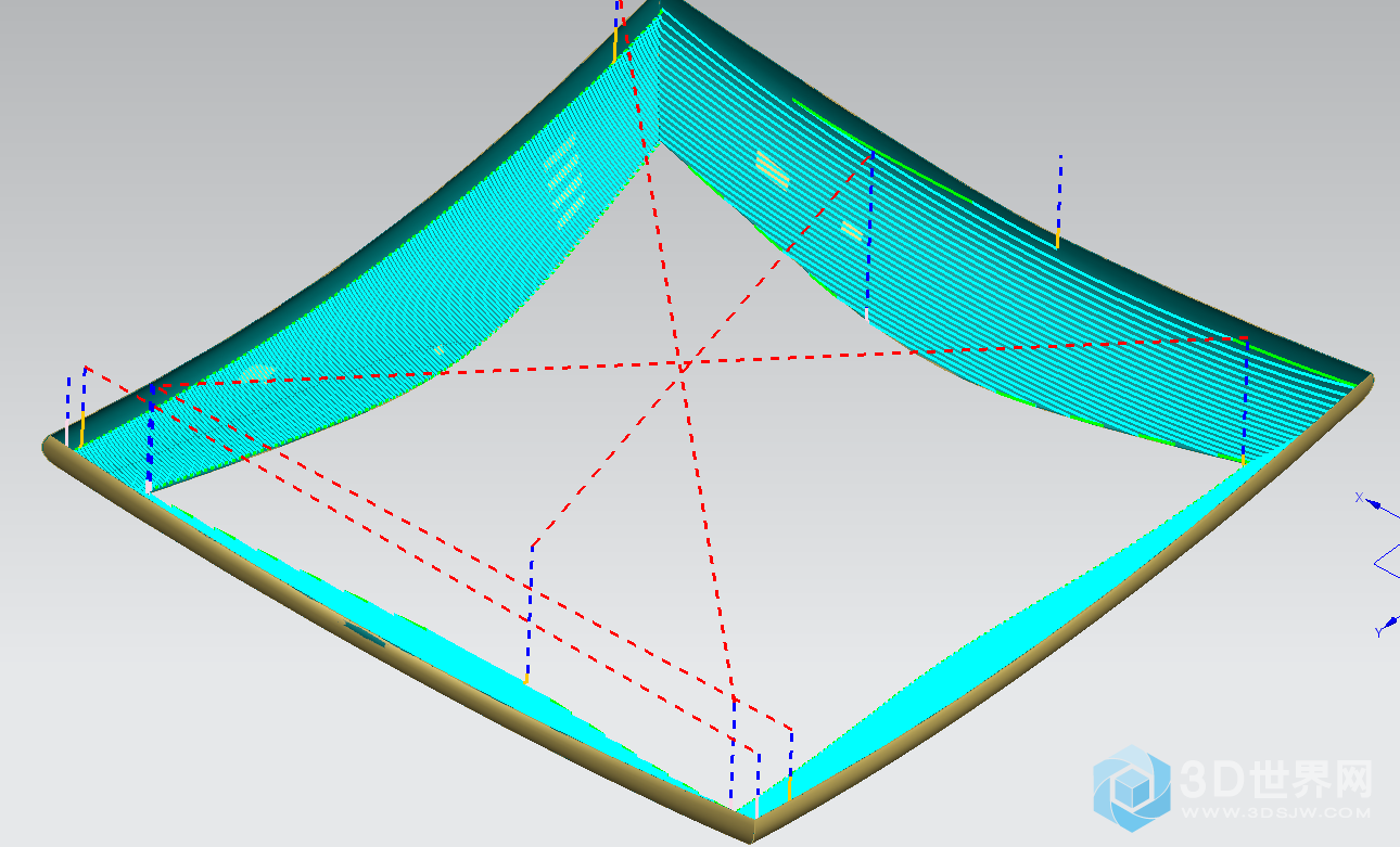

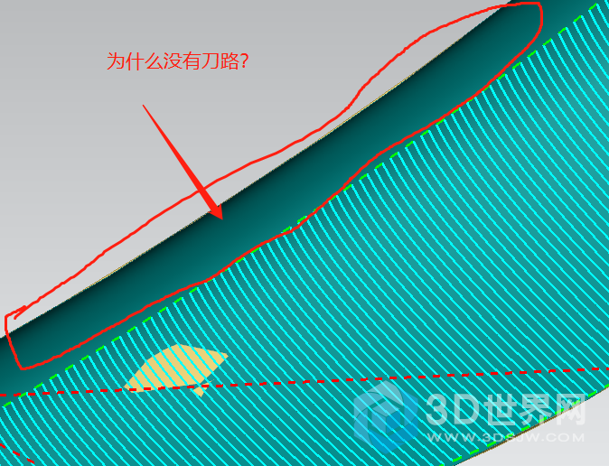

大家好,请教各位,这个薄壁壳,想精铣表面。
选择了固定轮廓铣,在设置里面陡峭和非陡峭都设置过,角度也改了,刀具也用过T型刀,可是刀路始终到不了上边缘,不知道什么原因?求教,求教{:cry:}

发表于 2020-12-17 16:51:54 | 显示全部楼层
到边了的。你把刀放到刀路上看就知道了。

发表于 2020-12-17 19:00:00 | 显示全部楼层
建议分析下面哟,我猜测倒扣。

 楼主| 发表于 2020-12-17 17:46:26 | 显示全部楼层
bugdebug 发表于 2020-12-17 16:51
到边了的。你把刀放到刀路上看就知道了。
把刀放上去了,确定没有到边哦

发表于 2020-12-17 18:36:52 | 显示全部楼层
你可以在边上延伸啊

发表于 2020-12-17 19:14:18 | 显示全部楼层
边是不是翻起来了?有倒扣吧

你这个旁边是倒扣  上面做个辅助面  不要选面加工   用边界做

发表于 2020-12-17 21:25:54 | 显示全部楼层
有倒扣

发表于 2020-12-17 21:57:03 | 显示全部楼层
看看是不是负角

发表于 2020-12-17 22:46:51 | 显示全部楼层
你这个旁边是倒扣
如果要求不高可以做成直的话
上面做个辅助面  把辅助面也选中加工
切削参数里勾选跨底切延伸
