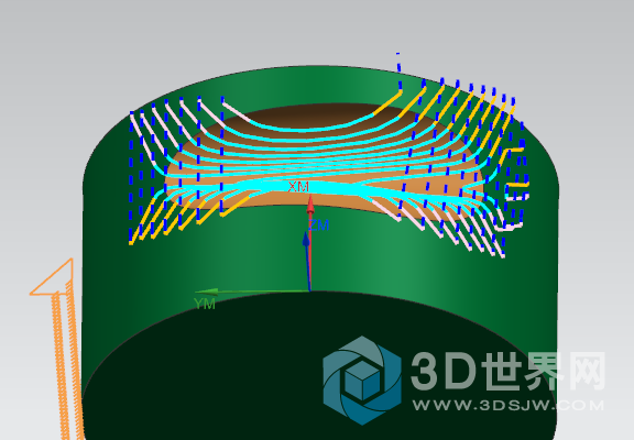

各位大佬好:
小弟碰见一个异形槽,槽是锥形的,三轴铣。捣鼓了半天没整利索。不知道哪儿大神能帮帮小弟{:cry:}。

发表于 2020-12-19 11:48:00 | 显示全部楼层
型腔铣开粗,固定轮廓铣曲面光刀

 楼主| 发表于 2020-12-19 13:11:45 | 显示全部楼层
182526357 发表于 2020-12-19 11:48
型腔铣开粗,固定轮廓铣曲面光刀
这个意思吗?

发表于 2020-12-19 17:25:32 | 显示全部楼层
型腔铣开粗,固定轮廓铣曲面光刀
正解, 开粗可以用平底刀 或者R角刀,光刀最好用球刀

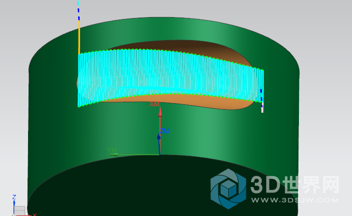

发表于 2020-12-21 13:55:52 | 显示全部楼层
小弟新人 根据各大佬提供的策略 编了一个 大佬们给指点指点 谢谢
