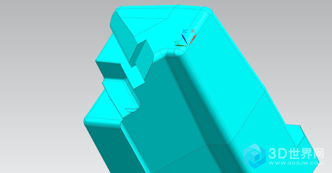

[求助] 补缺口被困住了,在线求教

 楼主| 发表于 2020-12-21 12:19:01 | 显示全部楼层
ugsy79 发表于 2020-12-21 10:40
直接用替换面  或者删除面
如图出现这种情况
509

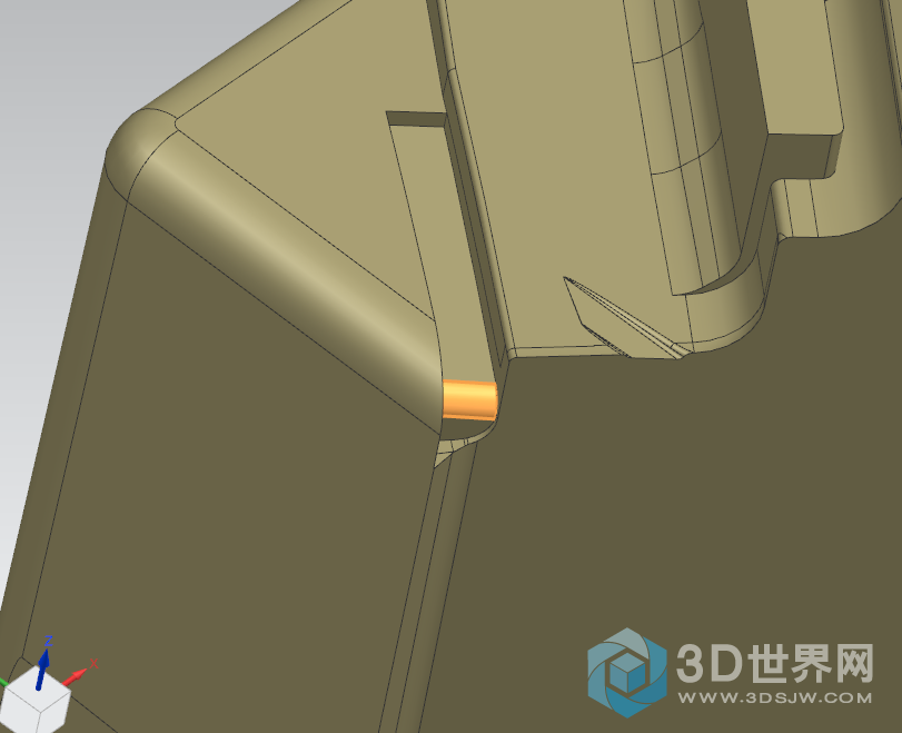

 楼主| 发表于 2020-12-21 12:20:55 | 显示全部楼层
iyowey 发表于 2020-12-21 11:04
拿去吧。。。这么简单的。。。NX1946。。如果打不开就只能X_T了,压缩包是X_T无参的

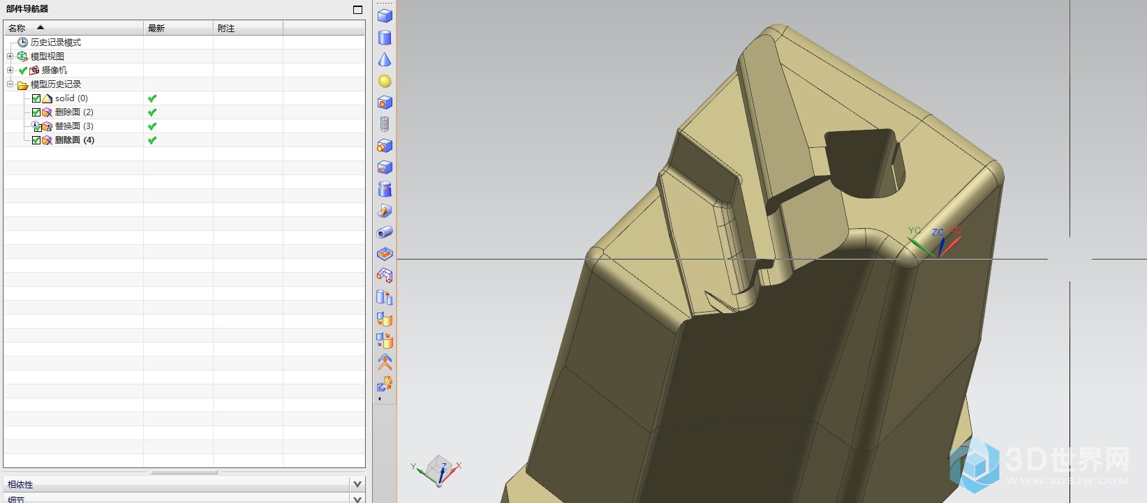

发表于 2020-12-21 14:12:55 | 显示全部楼层
同步建模

发表于 2020-12-21 14:54:48 | 显示全部楼层
是不是这样的效果

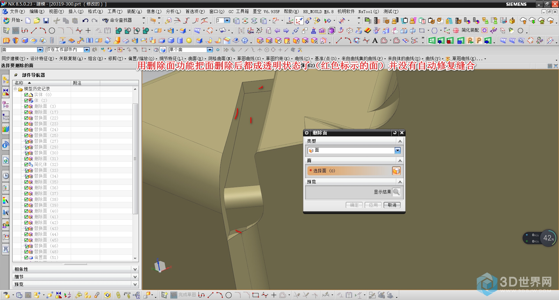

发表于 2020-12-21 15:31:28 | 显示全部楼层
你只删这一个面怎么可能会变透明?
总共就4步,删除圆角,替换。再删除圆角,再替换

发表于 2020-12-21 21:23:26 | 显示全部楼层
替换面用不了是因为它边上有不在同一平面的东西,删掉那些就行了

 楼主| 发表于 2020-12-22 12:29:08 | 显示全部楼层
xinsuisuo 发表于 2020-12-21 12:19
如图出现这种情况
很感谢坛友,折腾好久终于补好了,学习真不易,辛亏有论坛这个大家庭,相信论坛明天会更好
