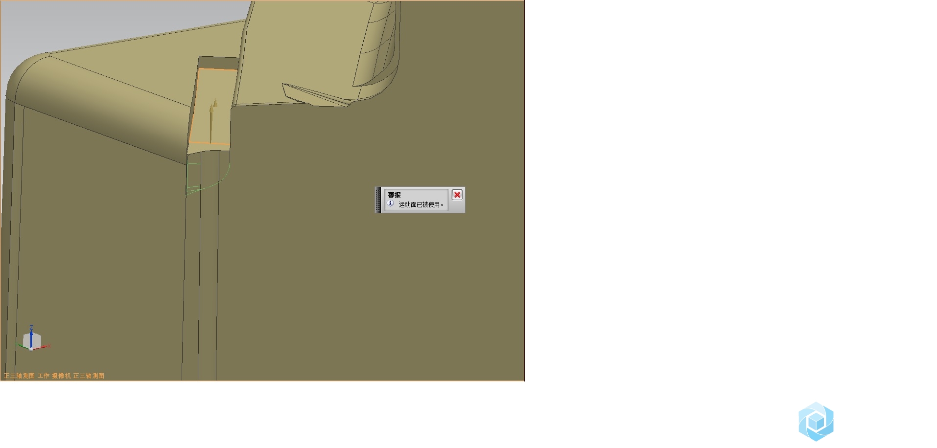

[求助] 补缺口被困住了,在线求教

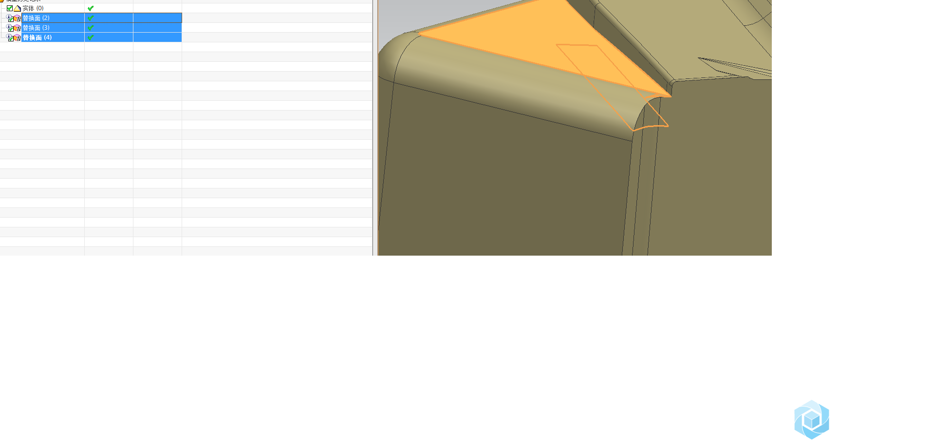

长个包容块,把周边顶面都替好再求和,最后倒上R

给个包容快先把烂面给减了替换面就完了

再简单点。三个替换面就好了

包容块,简单干渋不行吗
