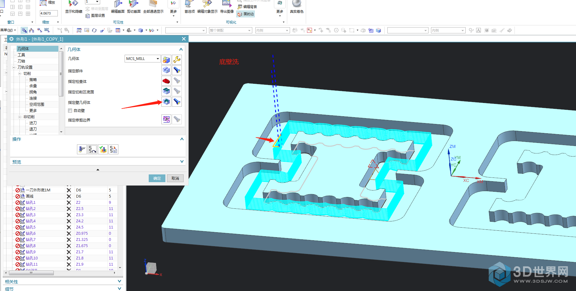

[求助] 请问怎像才能只铣内圈

修剪边界  就OK 了

 楼主| 发表于 2020-12-22 18:52:11 | 显示全部楼层
nage1002 发表于 2020-12-22 16:34
修剪边界  就OK 了
你这是等高不是沿面螺旋

发表于 2020-12-22 19:01:21 | 显示全部楼层
1953可以直接修剪刀路,不要的直接修剪不就好了。

 楼主| 发表于 2020-12-22 19:38:49 | 显示全部楼层
目前也是这样搞,就是步骤多

发表于 2020-12-22 19:52:28 | 显示全部楼层
andy1414 发表于 2020-12-22 19:38
目前也是这样搞,就是步骤多
不可能,只能说你不会用。
多练习就知道它的妙用了

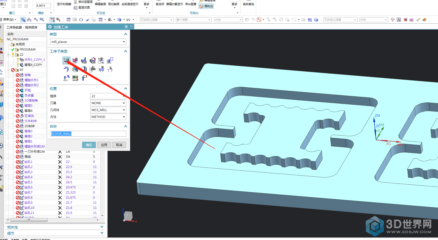

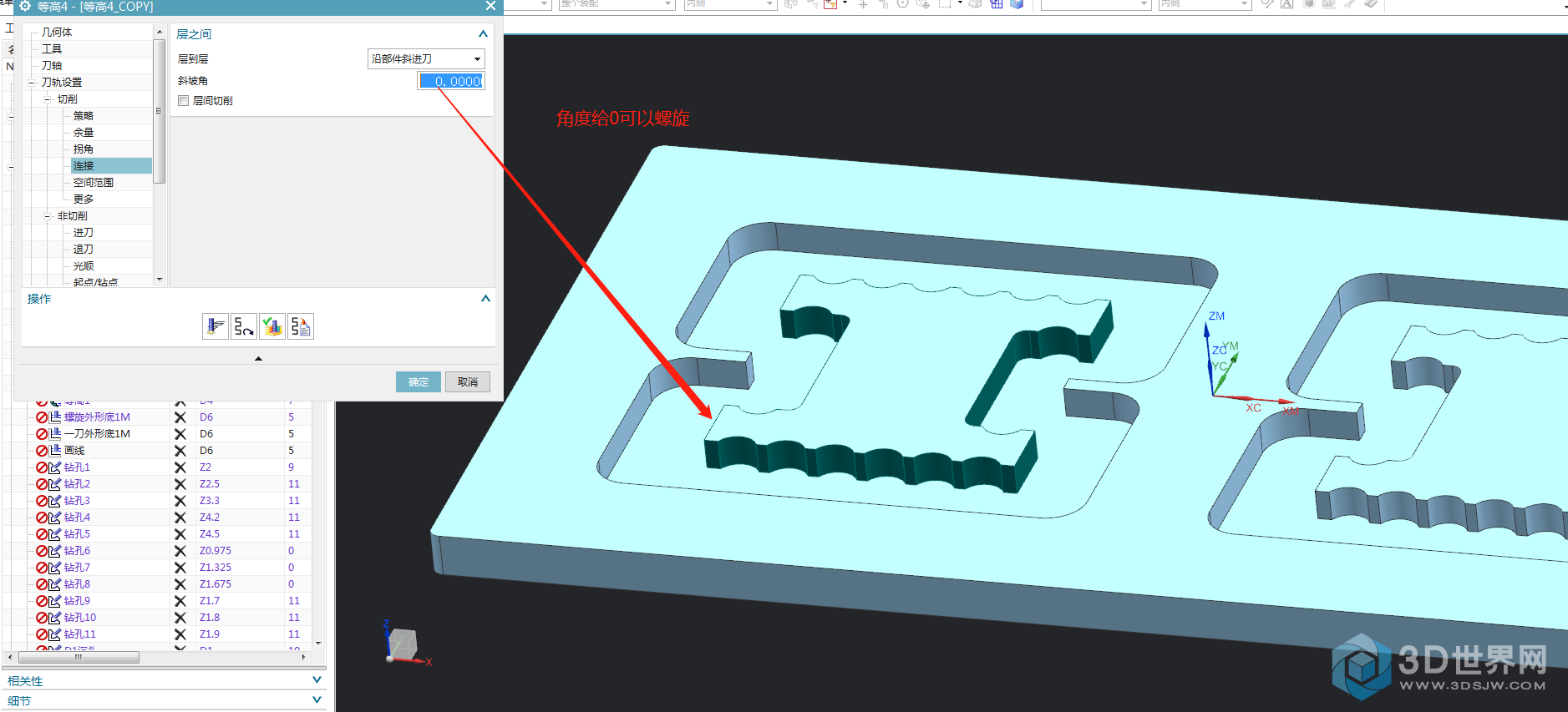

发表于 2020-12-22 20:24:09 | 显示全部楼层
用底壁洗  ,或者登高

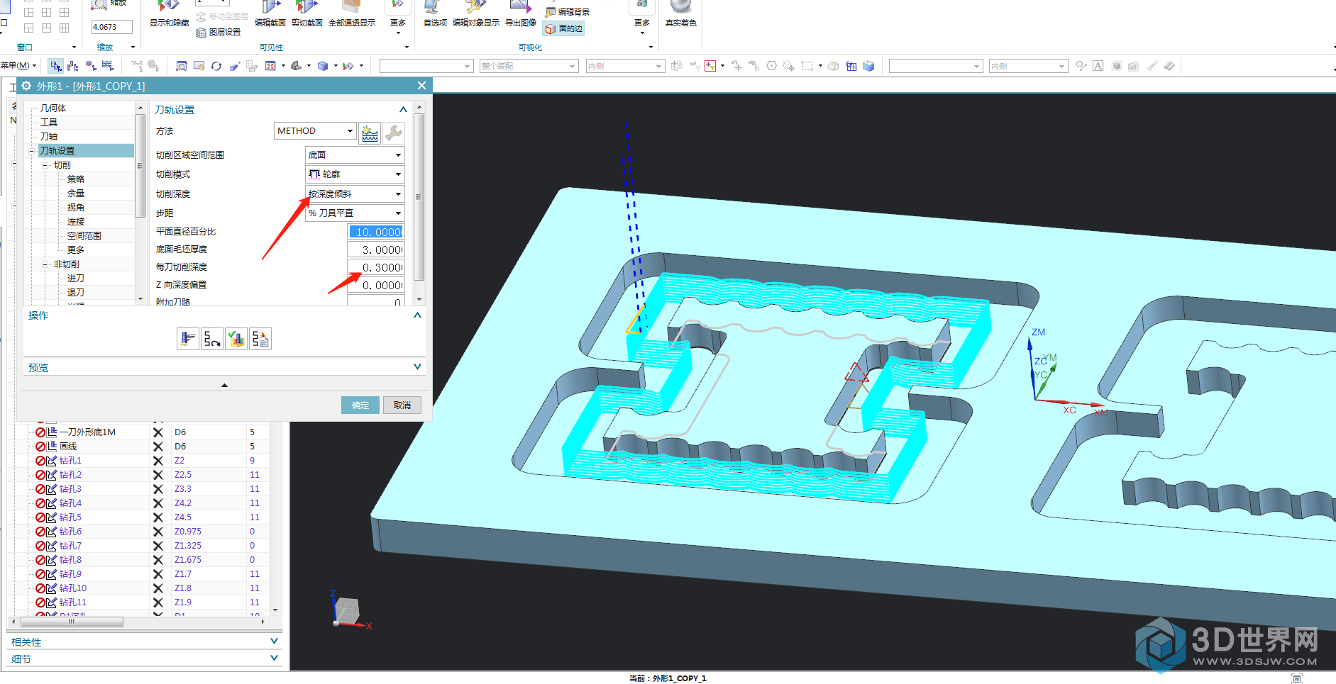

发表于 2020-12-23 09:50:48 | 显示全部楼层
等高选加工区域就行。。。

发表于 2020-12-23 11:13:40 | 显示全部楼层
只选内圈不行?
