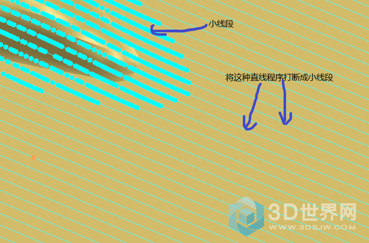

有没有方法在UG中将一条直线刀路打断成小线段,如图

发表于 2020-12-24 00:18:55 | 显示全部楼层
a53314305* 发表于 2020-12-24 00:09
直线那一条是在平面上的,公差都设到0.0001了,还是整条直线的。
切削参数里的最大步长。公差不用给那么小。就0.01
774

发表于 2020-12-23 20:38:49 | 显示全部楼层
固定轮廓铣,公差大小可以控制线长短

 楼主| 发表于 2020-12-24 00:09:55 | 显示全部楼层
leaf2920 发表于 2020-12-23 20:38
固定轮廓铣,公差大小可以控制线长短

发表于 2020-12-24 07:56:06 | 显示全部楼层
跟后处理有关系,我的两个后处理,一个处理出来的是直线,一个是小线段,只能是曲面部分

发表于 2020-12-24 09:01:11 | 显示全部楼层
阿尔的无奈* 发表于 2020-12-24 08:35
肯定可以的论坛里面有你搜索看看
不可以的,平面上的直线为整条没有任何问题

发表于 2020-12-24 09:11:33 | 显示全部楼层
为什么要这么做呢?

发表于 2020-12-24 11:44:36 | 显示全部楼层
奇怪了,把直线打断成小线段,既增加了内存,又使机床卡顿,为什么啊
