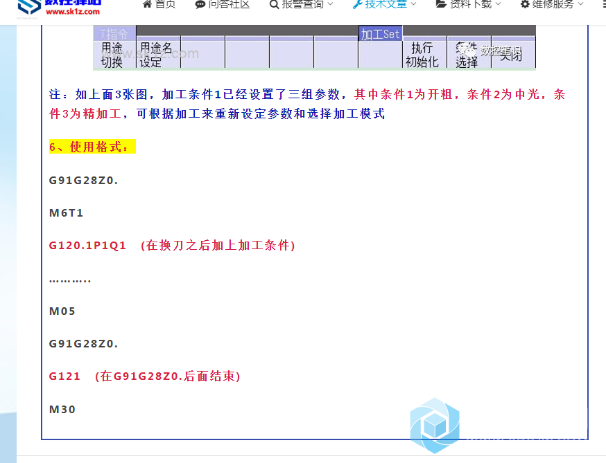

[原创] 论坛里很多人说自己10年加工经验,技术厉害,我看看有几个早知道这个是什么意思

高精度轮廓加工 ,铣圆的时候很转角能体现,铣圆 的时候不会椭
这个还是看机床 的,很多机床不需要这个代码,干这行哪怕干一辈子也不一定能见识完所有的机器

可能系统不同吧..用这个G5.1Q1 就报警..不知何为,反而用G120.1那个可以执行

不要用年限去衡量一个人的技术经验,有的人十年呆在一个地方,一直用着自己10年前的思路,有的人十年换了五六个地方,学了N种经验,见识了很多状况,有的人勤奋好学,有的人安于现状,有的人聪明伶俐,一点就透,有的人思维僵化,太过死板,同样的十年时间,有的人经验丰富,有的人毫无突破,我见过一个人两年时间从调机员做到五轴编程师傅然后升做经理,还见过一个人六年时间只会编铜公程序,大千世界,有各种各样的人,
最近在抖音和头条上,看到很多卖教程的,有些确实是大神,但有些却张口闭口十几年经验,编的程序很一般甚至很烂
搞技术的,要靠技术说话,年限写在简历上就好了,不要一天天BB多少年经验
楼主这个代码,我知道一些,详细写出来的话挺费时间,大家去这个网页看看,
https://www.sk1z.com/index.php/36484.html
