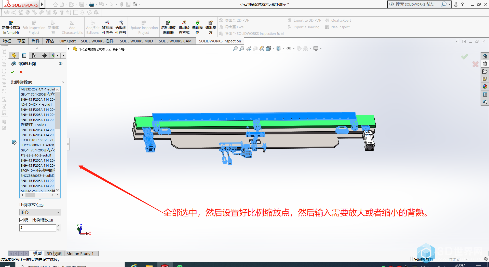

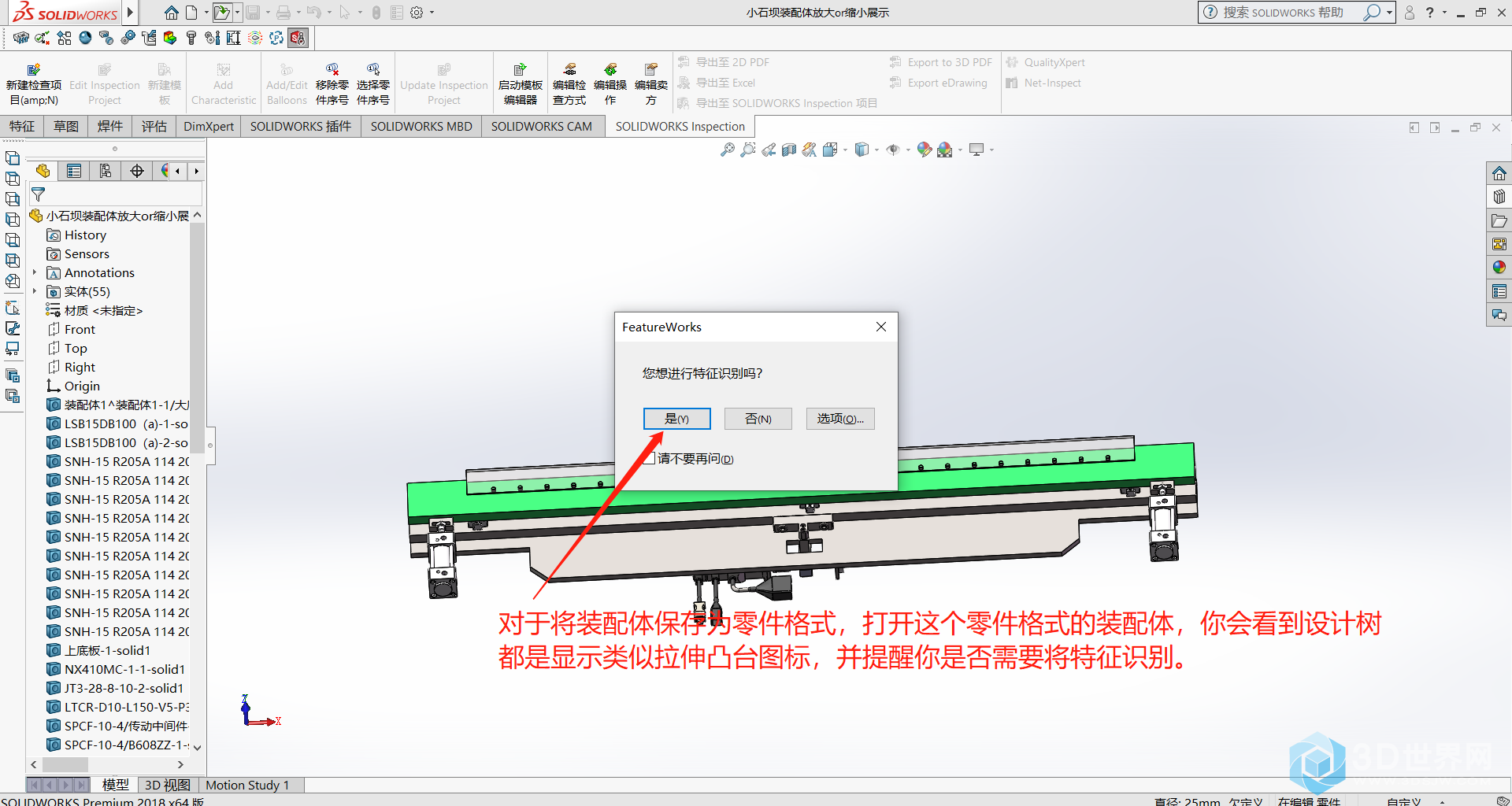

1、打开要放大的装配体,点击文件另存,选择格式为*.sldprt
注意,这里小石坝需要将装配体另外保存为*.sldprt格式,主要是因为在进行放大或者缩小时,需要识别的是实体或者曲面,如果大家没有将由多个零件共同构成的装配体另存为*.sldprt格式文件,该命令下将无法识别。
如果是将装配体文件转化为*.sldprt格式文件,刚打开时,软件会提醒你,是否识别,这个点击取消即可。
2、打开另存的文件,点击菜单\插入\特征\缩放比例
3、在缩放比例管理器中选择比例缩放点和比例倍数,点击绿勾即可。

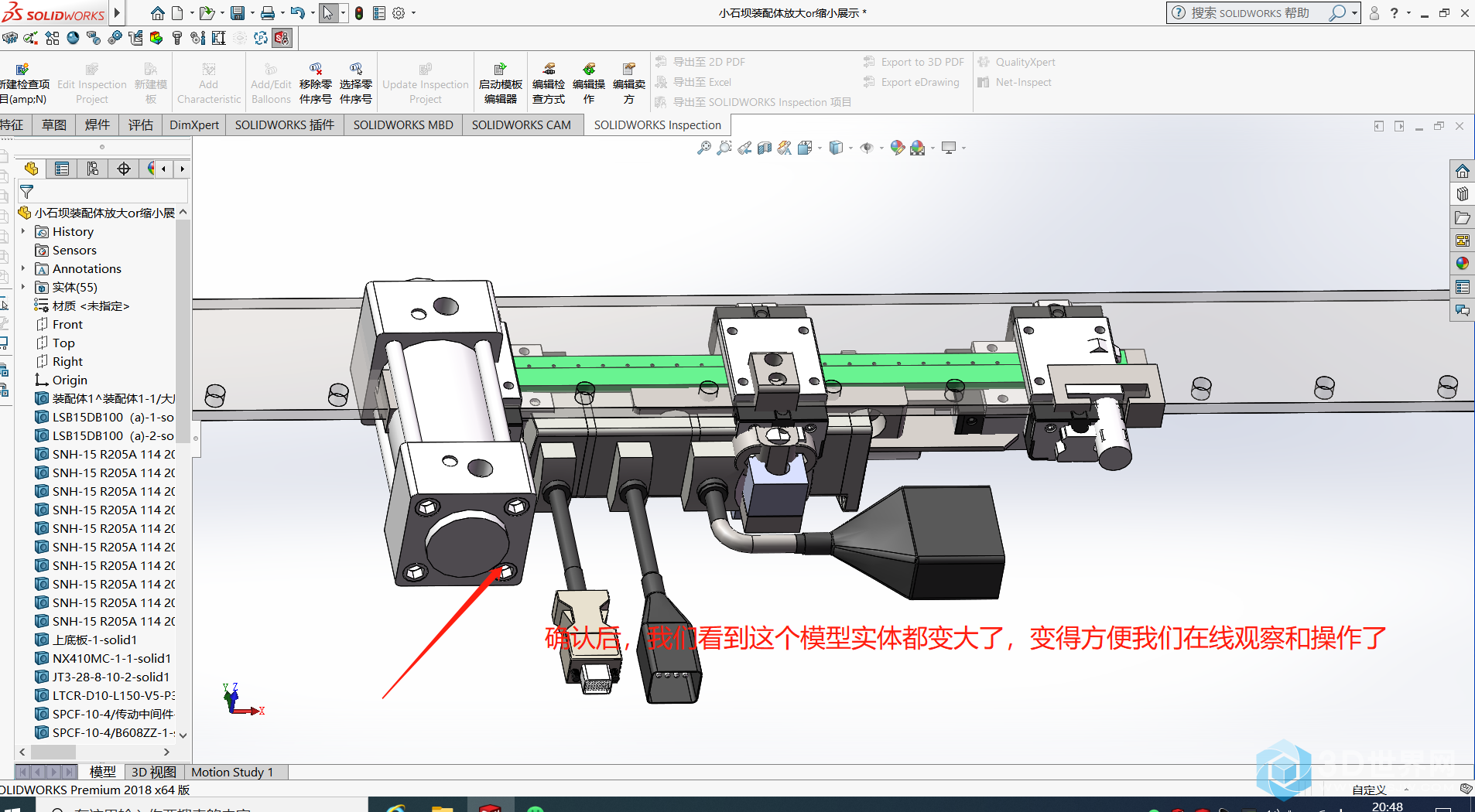

4、最后我们会看到已经选择的部分尺寸放生了变化,没有选择的部分,尺寸保持原来的情况,这个就是我们所需要的。当我们把所有的部分都选择,整个模型尺寸就会发生整体的变化了哦!!
