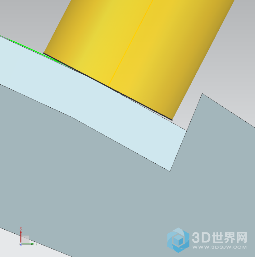

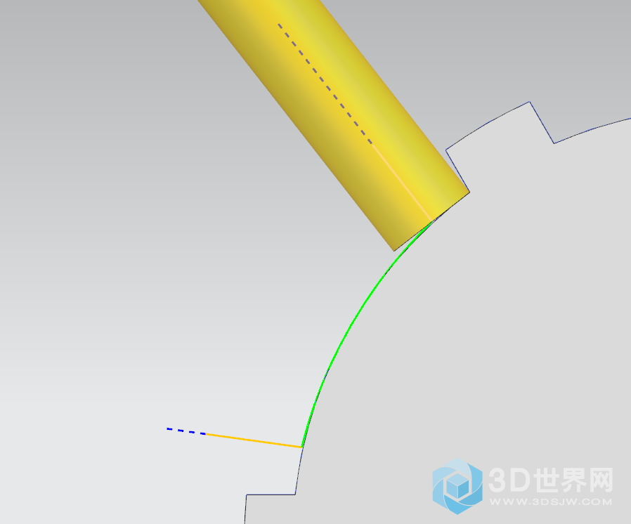

怎样在圆柱四轴上铣小于90°角的键槽,现程序编完底面和侧壁都有余量加工不到

发表于 2021-1-3 09:57:54 | 显示全部楼层
4轴刀轴只能垂直于4轴中心,否则是铣不了,不是有残料,就是过切

 楼主| 发表于 2021-1-3 10:01:15 | 显示全部楼层
有残料的话应该怎么解决呢

发表于 2021-1-3 12:37:22 | 显示全部楼层
你这个带点倒扣

发表于 2021-1-4 08:42:53 | 显示全部楼层
必须要牺牲底面保侧面。

发表于 2021-1-4 10:44:32 | 显示全部楼层
成型刀可以解决
