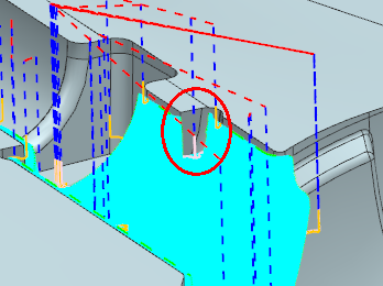

发表于 2021-1-3 16:09:33 来自手机 | 显示全部楼层 |阅读模式
有的地方有负角,怎么让他按照直线垂直的走下去,否则走到下面就撞刀了,,,如图,cimit里面这种情况就直接能走下去

发表于 2021-1-3 18:29:19 | 显示全部楼层
图档传上来,我不知道你说的是什么

发表于 2021-1-3 19:58:47 来自手机 | 显示全部楼层
用修剪边界不要选择切削区域。

发表于 2021-1-4 10:48:22 | 显示全部楼层
应该是倒扣吧。 边上拉伸下就好了

发表于 2021-1-4 14:55:08 | 显示全部楼层
用修剪边界不要选择切削区域

发表于 2021-1-4 21:26:04 | 显示全部楼层
兄弟,你好!希望我罗工的回答对你有帮助:封胶口保护后设置在边缘滚刀{:}

 楼主| 发表于 2021-4-6 09:26:13 | 显示全部楼层
quguang* 发表于 2021-1-3 19:58
用修剪边界不要选择切削区域。
确实,现在也是用的修建边界,,,在切削区域里没法设置吗?

 楼主| 发表于 2021-4-6 09:28:14 | 显示全部楼层
阿里坎坎珂 发表于 2021-1-4 10:48
应该是倒扣吧。 边上拉伸下就好了
单个位置的倒扣好说,就怕多了顾不过来,,,其实在cimit it里没有这种顾虑,软件默认垂直铣下去的
