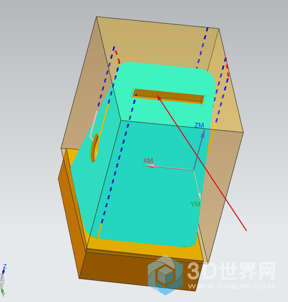

[求助] 那位大神能帮我看一下,我这合理不

发表于 2021-1-5 13:08:38 | 显示全部楼层
发这种贴带上截图

发表于 2021-1-5 13:37:49 | 显示全部楼层
二粗什么鬼?用等高,完全不合理,箭头这里,你是准备球刀侧刃一刀给铣了?等高不行,或者螺旋不好吗?

 楼主| 发表于 2021-1-5 13:39:36 | 显示全部楼层
对啊,一刀铣了,这里有个台阶呀

发表于 2021-1-5 14:17:59 | 显示全部楼层
二粗是干嘛的,光刀平底刀等高一刀就下来了

发表于 2021-1-6 15:53:08 | 显示全部楼层
二次开粗没有必要,光刀不要用固定轴轮廓,用等高
