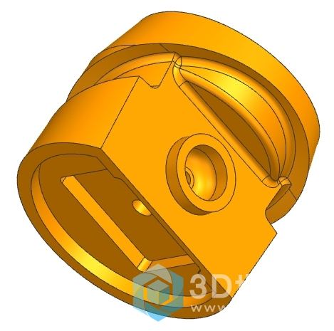

[分享] 每日一练:171.catics第12届3D大赛 H07

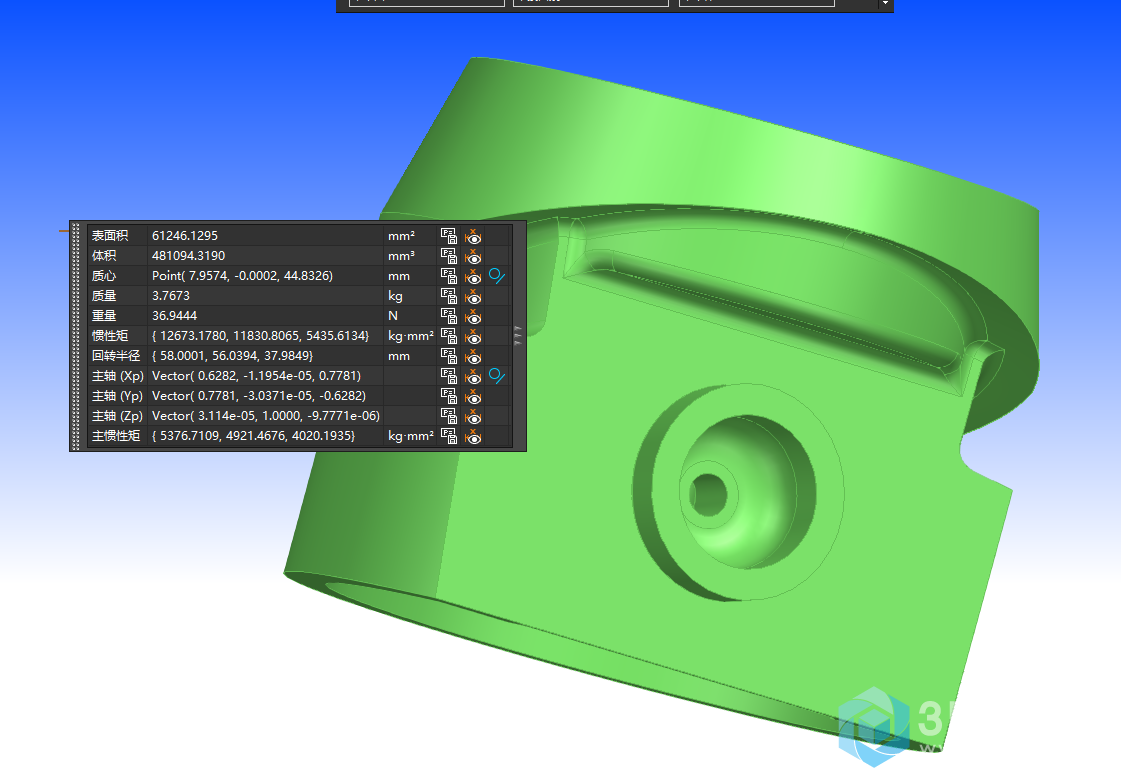

逆光、 发表于 2021-4-22 01:37
虽然搞出来了,但是建模步骤不少。
请教下,大圆弧槽里面的圆角怎么倒,我怎么一选就是整个条槽都选到了,选不到线条

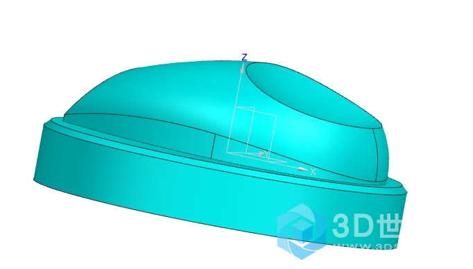

jckenny 发表于 2021-4-21 21:52
这一个,扫掠后出现面,完全想不到办法处理。楼主解答一下吧。
同步建模----替换面

 楼主| 发表于 2021-7-26 16:42:20 | 显示全部楼层
倒圆时有不同选项的,选择你需要的即可!

发表于 2021-7-26 23:49:59 | 显示全部楼层
庆幸遇见你 发表于 2021-7-26 16:42
倒圆时有不同选项的,选择你需要的即可!
谢谢
