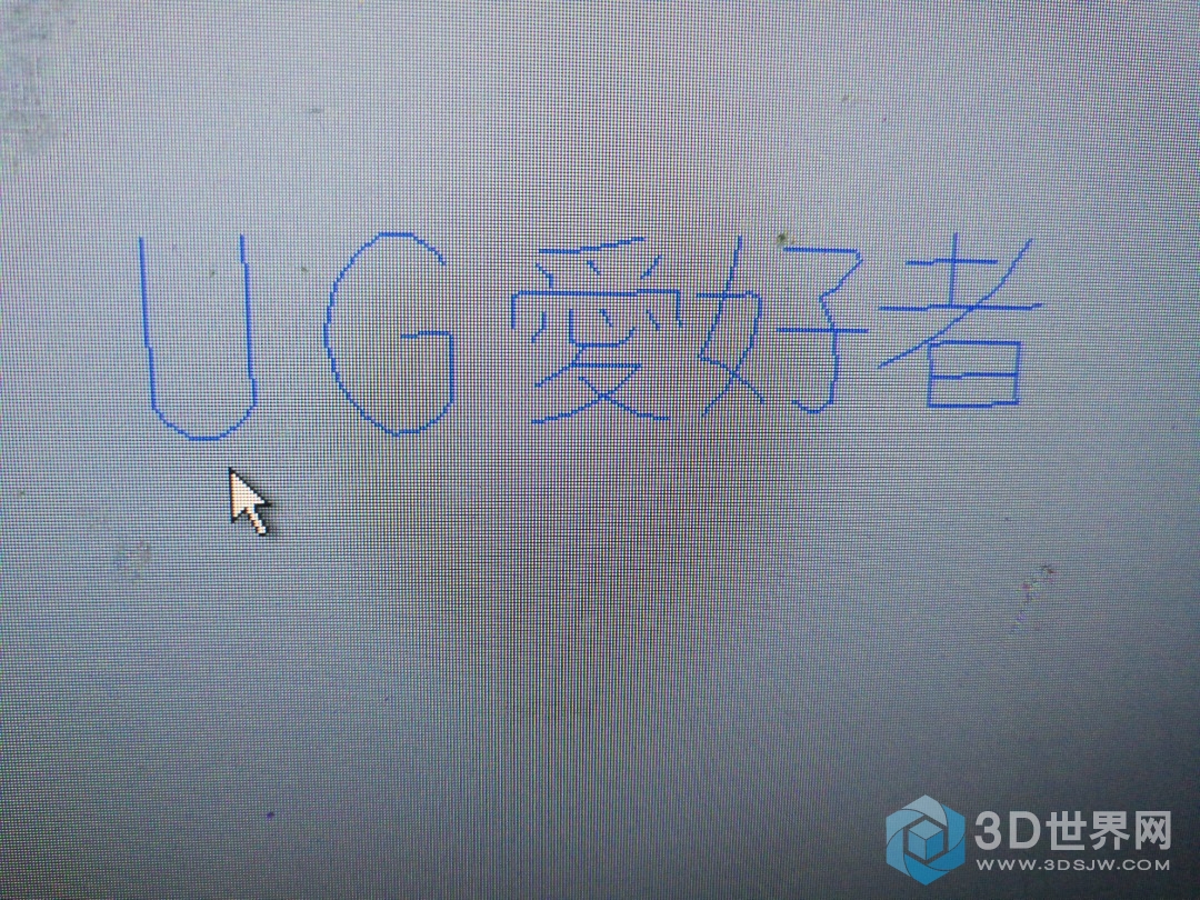

有没有一种字体是单体字  还比较美观的   我直接用曲线驱动就能直接做刀路,系统自带的那个modem字体就不要说了   我发现其他软件都有这种字体  UG反而没有  这个问题好多年了  都没解决过   又没有一种办法一步到位?

发表于 2021-1-13 19:54:03 | 显示全部楼层
在加工模式下,插入  注解,就可以写单线字了

发表于 2021-1-13 09:06:40 | 显示全部楼层
想要好看一点的 可以用CAD 做好以后把他导入UG  注意图层位置,我们客户对字体没要求 ,只要能识别出来就可以 ,所以我一直都是用的 UG自带的注释,里面选chinese_fs  难看无所谓 能用就行 ,

 楼主| 发表于 2021-1-13 23:19:42 来自手机 | 显示全部楼层
大哥们   这个我知道啊
我的意思是有没有一种方法 正常插入文字
不管是汉字还是字母  出来就是单线字  直接就能用
不需要投影或者转曲线

发表于 2021-1-14 18:45:16 | 显示全部楼层
有的,字体里面找
