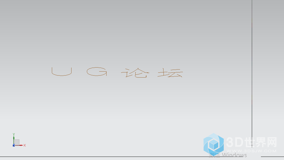

[已回复] 请教各位老司机刻单线字问题

单线字  直接就能用

 楼主| 发表于 2021-1-16 16:47:51 来自手机 | 显示全部楼层
UG初学着树明 发表于 2021-1-16 15:40
制图模式
感谢你的热心回答
前面网友说的办法我都知道
我的意思是有没有其他更好的办法,比如说我想要宋体的单线字   插入后就是直接就是曲线线条,不用再去投影转曲线    其他字体也一样  想要哪个字体就有那个字体   和现在正常插入文字一样   只是单线字而已

发表于 2021-1-17 08:02:20 | 显示全部楼层
单线字  直接就能用
blockfont.rar
678.68 KB, 下载次数: 194, 下载积分: G币 -1

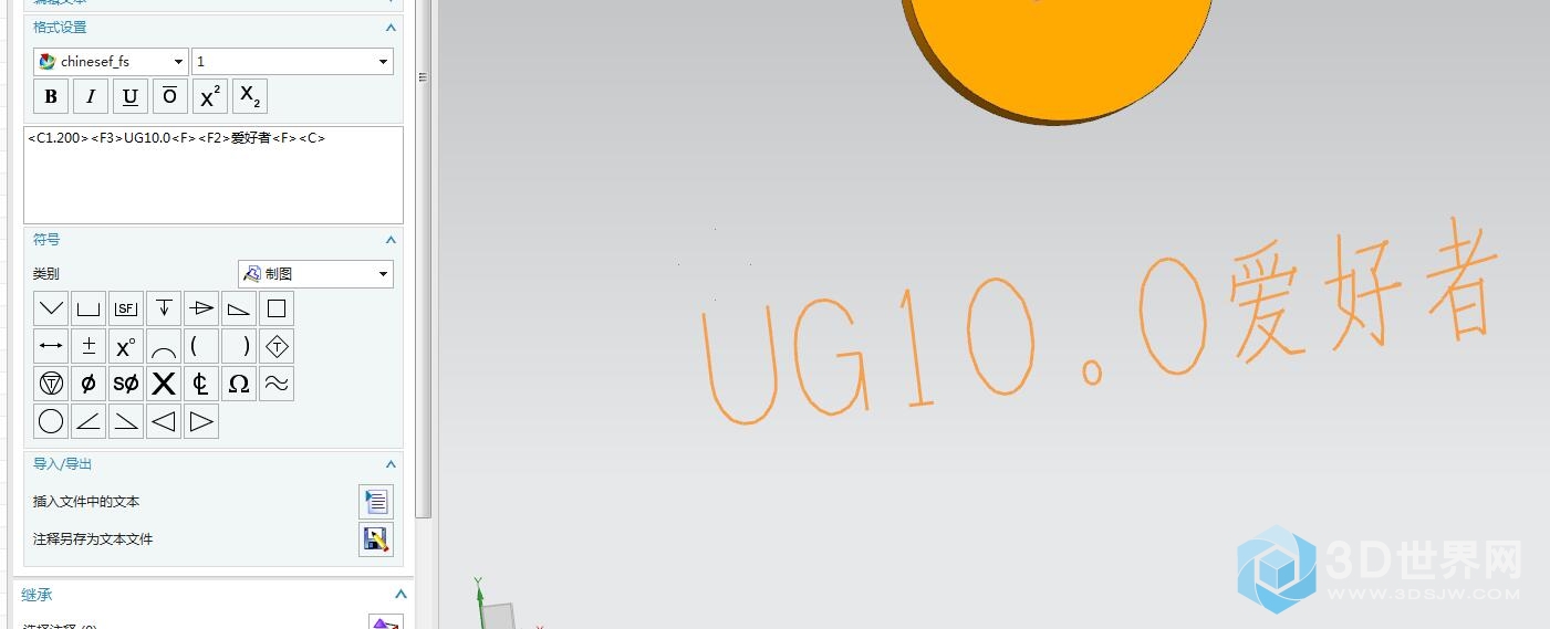

发表于 2021-1-17 19:39:21 | 显示全部楼层
kangwang994 发表于 2021-1-13 09:06
想要好看一点的 可以用CAD 做好以后把他导入UG  注意图层位置,我们客户对字体没要求 ,只要能识别出来就可 ...
楼主看懂了吗?文字的我用F2,数字和字母的我用F3

 楼主| 发表于 2021-1-18 21:14:47 来自手机 | 显示全部楼层
大佬  能详细指点下不

 楼主| 发表于 2021-1-18 21:35:15 来自手机 | 显示全部楼层
大佬   和你的一样设置  搞出来不一样啊
