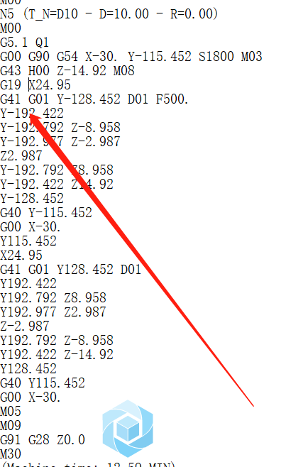

[已解决] 发那科oi-mf系统用侧铣头跑不了G41是怎么回事?

1610849985(1).jpg 程式是这样的

发表于 2021-1-17 11:00:42 | 显示全部楼层
G19放到GOG90G54头上那里再试一下。

发表于 2021-1-17 11:40:39 | 显示全部楼层
没有指定加工平面G18  G19

 楼主| 发表于 2021-1-17 11:58:39 | 显示全部楼层
试过了,还是不行。。。

 楼主| 发表于 2021-1-17 11:59:38 | 显示全部楼层
ffffffffffff 发表于 2021-1-17 11:40
没有指定加工平面G18  G19
已经加上去了啊

发表于 2021-1-17 12:12:26 | 显示全部楼层
kakuiwong 发表于 2021-1-17 11:58
试过了,还是不行。。。
之前我们有一台机床,没有用过侧铣头,机床里面有个参数没有改,默认G17,,不执行G18G19可以看看是不是这个问题。

发表于 2021-1-17 14:39:11 | 显示全部楼层
是报警还是补偿不了

发表于 2021-1-17 14:47:00 | 显示全部楼层
系统参数要改 G19和G41要在同一行

 楼主| 发表于 2021-1-17 16:10:17 | 显示全部楼层
心雨666666 发表于 2021-1-17 12:12
之前我们有一台机床,没有用过侧铣头,机床里面有个参数没有改,默认G17,,不执行G18G19可以看看是不是 ...
不是这个问题

 楼主| 发表于 2021-1-17 16:10:49 | 显示全部楼层
SKT1983 发表于 2021-1-17 14:39
是报警还是补偿不了
补偿不动,解决了   G41那行要加上Z的坐标
