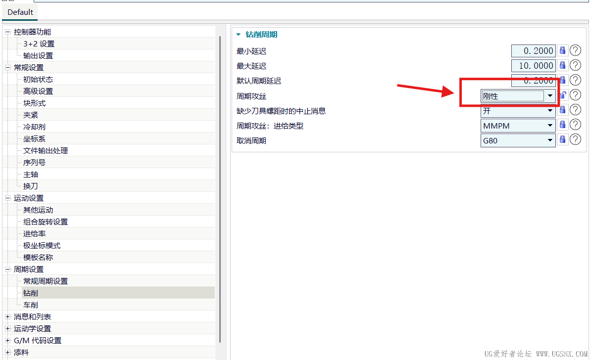

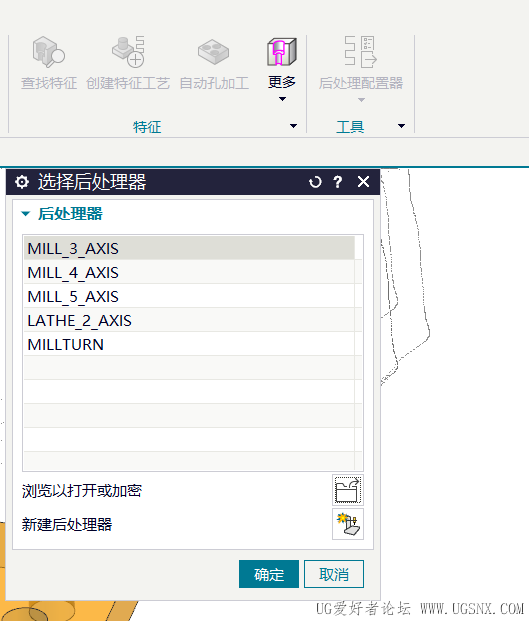

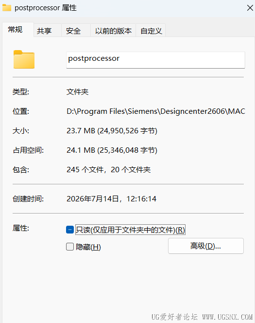

第一步先把UG安装目录下的后处理文件夹把只读去掉(因为安装的时候默认只读修改的时候无法保存)

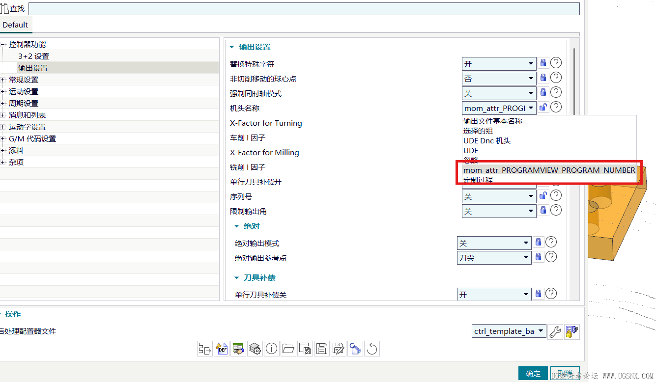

第二步打开后处理配置器选择 MILL_3_AXIS
第三步机头名称选择 mom attr PROGRAMVIEW PROGRAM NUMBER 把系列号关闭 如果需要可以忽略 (控制去功能--输出设置--序列号)
第四步把切削液打开(常规设置--冷却剂)
第五步 选择输出后缀名改成NC (常规设置---文件输出处理)
第六步设置换刀回原点(运动设置--其他运动---退刀)
第七步打开刚性攻牙(周期设置--钻削--周期攻丝)
第八步选择保存

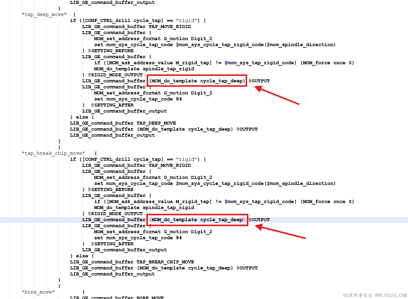

第九步用记事本或notepad++,只要带搜索功能的软件都可以打开安装目录下的 ("D:\Program Files\Siemens\Designcenter2606\MACH\resource\postprocessor\mill_3_axis\Controller\ctrl_template_base.tcl")的ctrl_template_base.tcl文件

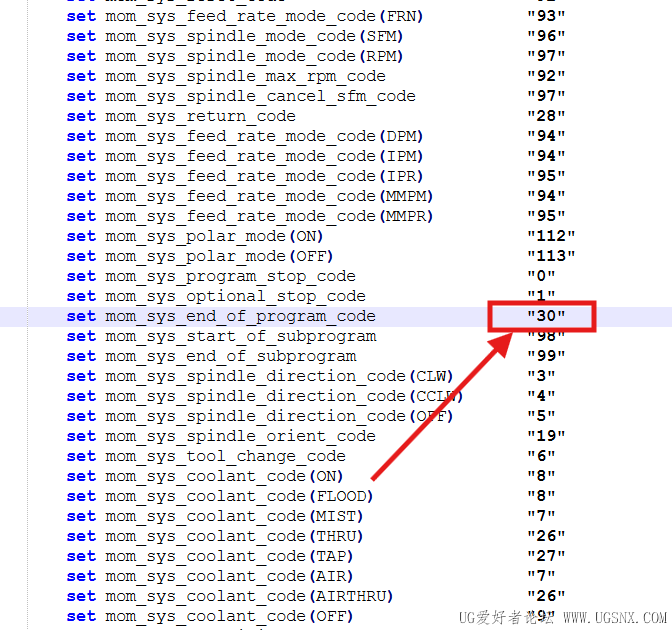

1:搜索 mom_sys_end_of_program_code    把程序尾的M2改成M30
2 搜索 84.2   把"84.2"改成"84" 把"84.3"改成 "74"
搜索 "tap_move" 把G84后面带小数点去掉 (按图把G_motion Coordinate改成G_motion Digit_2)

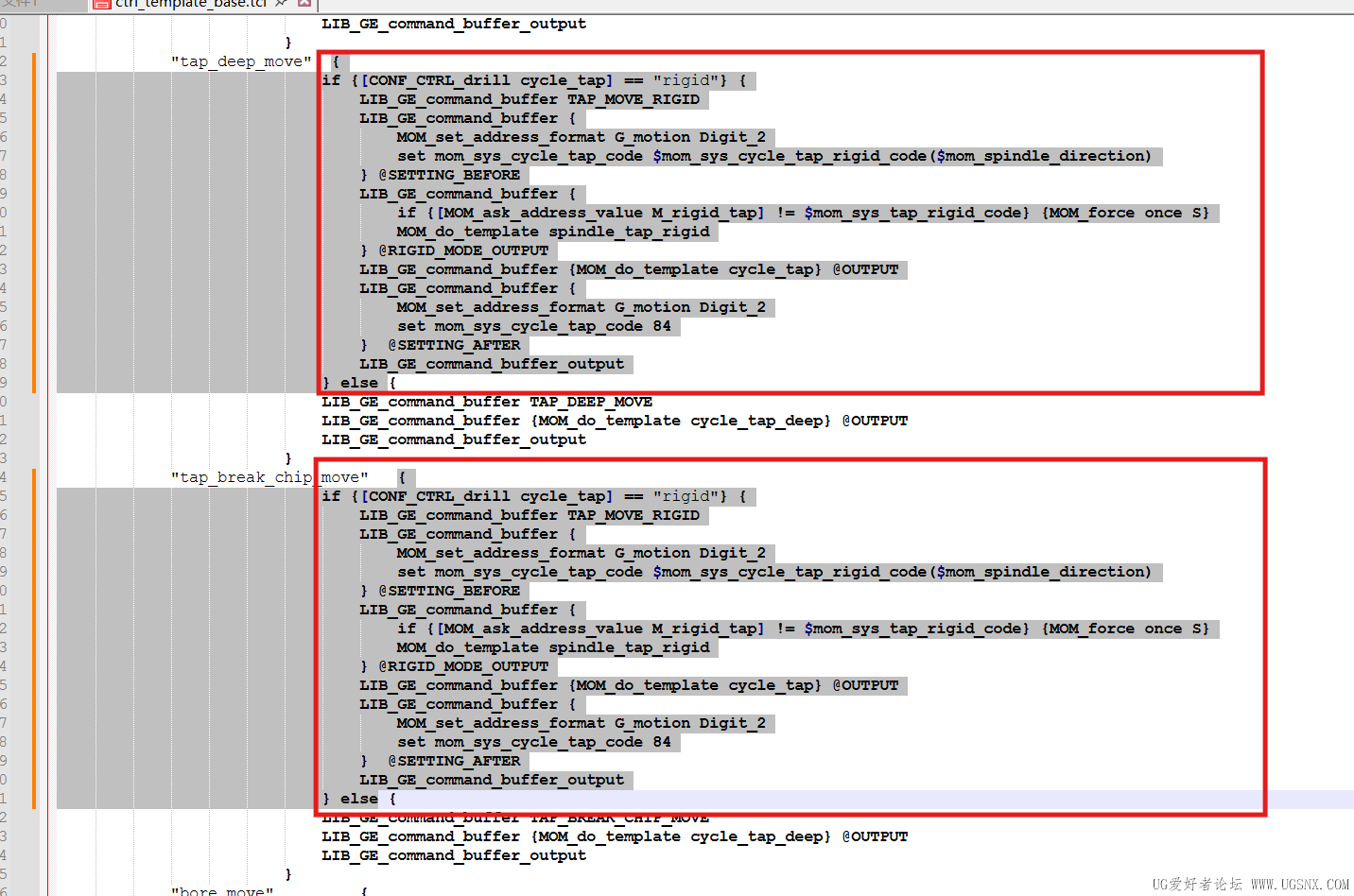

4 把深孔攻丝和断屑攻丝也改成刚性攻牙
4-1按图复制如下代码 注意 eles 后面的 { 不要复制
4-2复制到"tap_deep_move" 和 "tap_break_chip_move" 傍边 注意在 { 之前
注意 eles和{ 有一个空格
4-3如图增加   }
4-4 将这括号内的两处地方MOM_do_template cycle_tap改成 MOM_do_template cycle_tap_deep

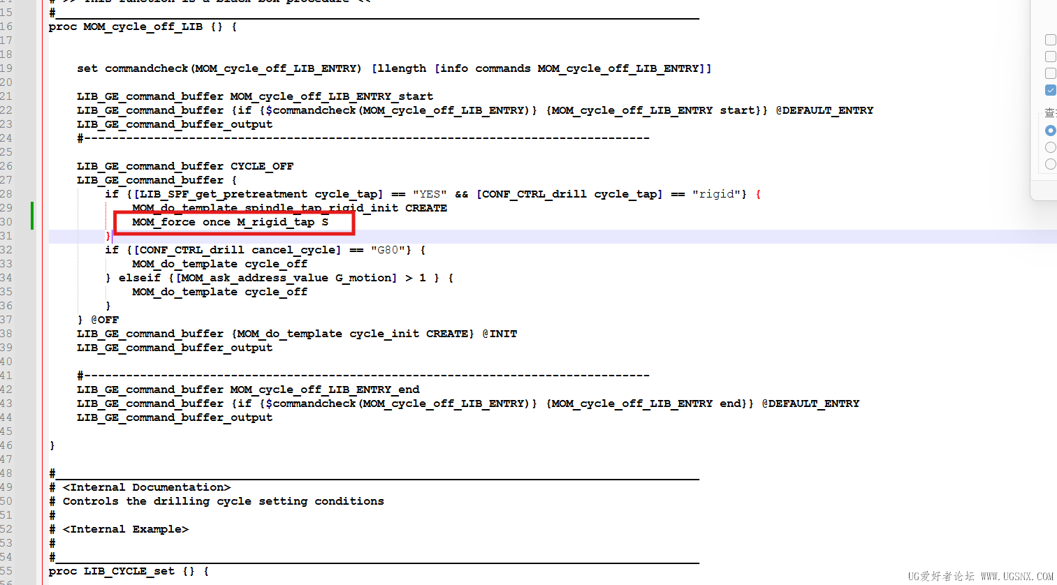

4-5 搜索  proc MOM_cycle_off_LIB 增加    MOM_force once M_rigid_tap S    强制输出一次M29 防止两个操作之间 不输出M29 如下
5保存文件 到这里基本完成了 ,
