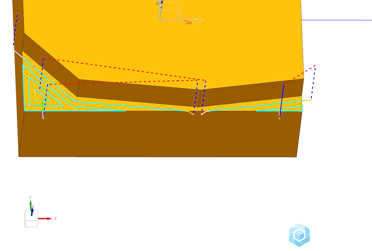

快放假了事不多请教老师们一些琐碎小问题,关于底壁铣Floor Wall小区域不改延展量铣不到的问题。
如图,默认延展量50%,不改的话有小区域铣不到,如果改的话,有些产品要该到90%以上才行,这样的话又有很多地方没必要出来那么多。
那有什么方法可以不改延展量而能铣到这样的小区域呢?
不要再另外补刀清根之类的,最好要一次性连过去。

发表于 2021-1-26 13:17:50 | 显示全部楼层
一般还是要选精加工一刀的,你这个跟随周边还好,你如果用往复,不精加工看是个什么样。

 楼主| 发表于 2021-1-26 13:28:46 | 显示全部楼层
floor wall勾选了精加工,还是不符合要求呀

 楼主| 发表于 2021-1-26 13:29:22 | 显示全部楼层
不香{:sad:}  一样铣不到,不延展的话

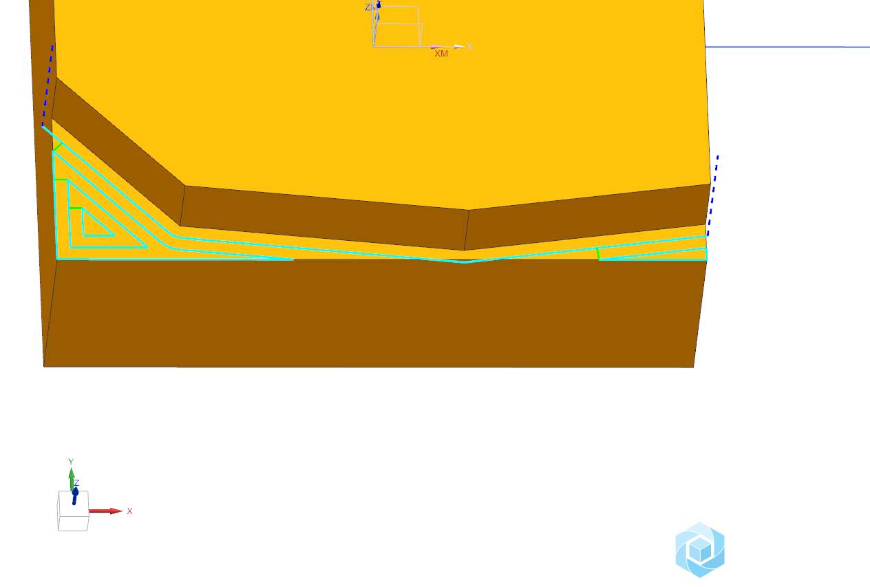

 楼主| 发表于 2021-1-26 13:30:40 | 显示全部楼层
1887415157777 发表于 2021-1-26 11:46
换个办法  型腔铣  等高什么的
型腔铣还不不行,等高貌似可以
这是等高刀路
