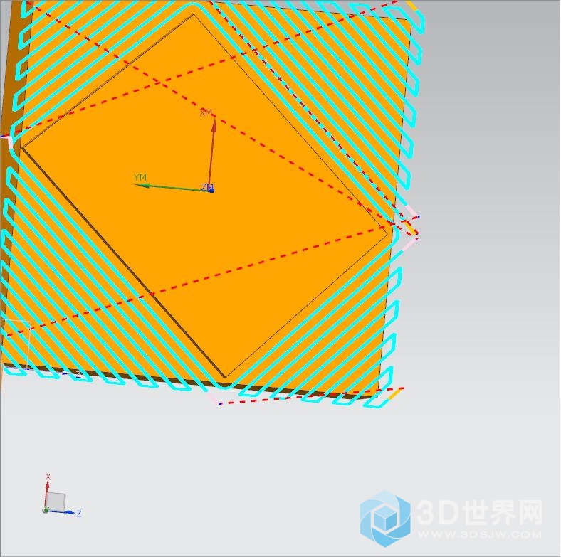

[求助] 快放假了事不多请教老师们一些琐碎小问题,关于底壁铣小区域不改延展量铣不到的问题。

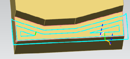

用二维的面铣应该可以{:shocked:}你又不上图档,你自己试试看,我也想知道行不行。
不过一般像平时工作,这种情况有很多种方法改进,不一定非要在一棵树上吊死,不能让床子停着等程序吧。
实在不行,直接用二维轮廓铣补一刀就可以。

谁说型腔铣不到,你貌似没学到加吧

我编的型腔铣,怎么能铣

往复路径把精加工勾选上

面铣---切削参数--刀具百分比改为100%

除了以上方法,还可以把刀具换成小一点的。

加精光一刀就好了,
或是刀具非常大的,一刀轮廓完成

Tom_Chen 发表于 2021-1-29 09:27
或是刀具非常大的,一刀轮廓完成
这种小问题,有很多种方法的,灵活运用。
