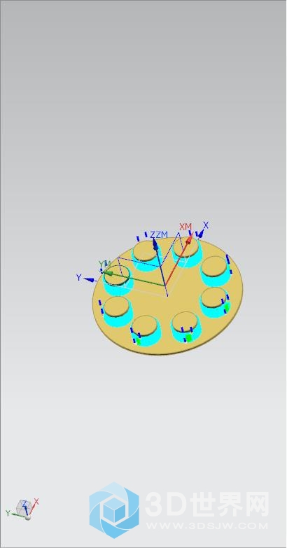

[求助] 等高如何优化排序

 楼主| 发表于 2021-1-28 16:09:13 | 显示全部楼层
18349372449 发表于 2021-1-28 13:33
很规律的,建议用对象变换
这个是示意图   很恶心的零件   根本没规律可言

 楼主| 发表于 2021-1-28 16:09:45 | 显示全部楼层
很规律的,建议用对象变换

发表于 2021-1-29 08:54:08 | 显示全部楼层
如果实在要整体做刀路优化的话,用型腔铣-跟随部件-平直百分比1000%。或者做个辅助面,用等高刀路,也是一刀流,比较漂亮的。

发表于 2021-1-29 09:49:18 | 显示全部楼层
做了一下,仅供参考!不喜勿喷!!!

发表于 2021-1-29 10:37:40 | 显示全部楼层
变换刀路不行嘛,你单个选取,你这框选,肯定会乱跳的
