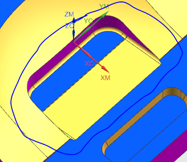

大佬们,快来看看,想走1刀流可是不会弄

3轴铣,这咋可能一刀流??还是说你是想用登高里那个底面和侧面一起那个?用辅助体把上面那个面做高点还是用常规的等高和区域铣把

我觉的用圆鼻刀等高铣侧壁,再用圆鼻刀爬面斜爬底面

一刀流参考。无须任何辅助体即可,实战中底部平面可另一刀轨加工

这个没办法一刀流吧  一刀流不好看

先光侧 再光底 最后单刀清角 光一刀  这样就很漂亮

先开粗,二粗,然后球刀等高,然后小球刀清根

实战中这么做 可以提桶走人了

啥材质的?如果是热处理过的,那可能需要一粗二粗再精,如果是铝件,最后找长径比合适的小球刀清根就行了
