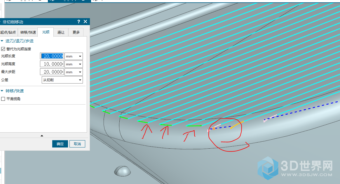

[求助] 请教各位老师曲面区域铣Area Mill的陡峭部分抬刀多是哪个参数控制的?
45
152
1821
1821
发表于 2021-2-22 14:18:47 | 显示全部楼层 |阅读模式
先祝各位老师新年行大运发大财!
请教一下这个陡峭部分的抬刀是哪个参数控制的。我记得可以设置成用绿色刀路贴着工件移刀的、

驱动面的问题

使用光顺?

area mill 貌似没有驱动面的选择

在光顺里边设置

感觉不对啊。  哪怕不开光顺,也会有一部分刀路是绿色的连接在一起。
