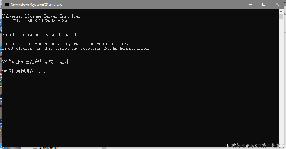

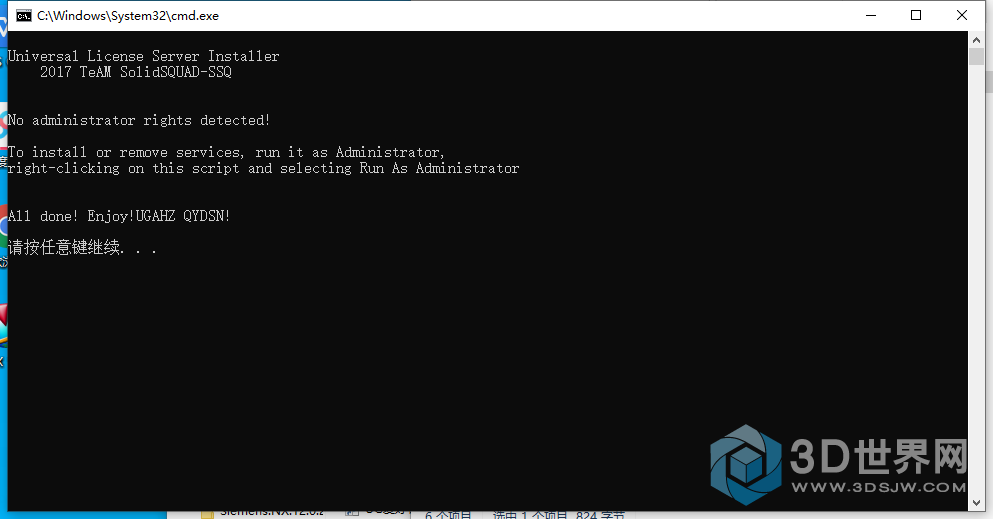

发表于 2021-2-25 21:04:44 | 显示全部楼层 |阅读模式
电脑新装的WIN10系统安装许可证时报错没有正确的管理权限,明明是右键管理员身份运行的。同样的软件安装包在笔记本上也是WIN10系统安装没有出现这样的问题,求高手帮忙看看,谢谢大家

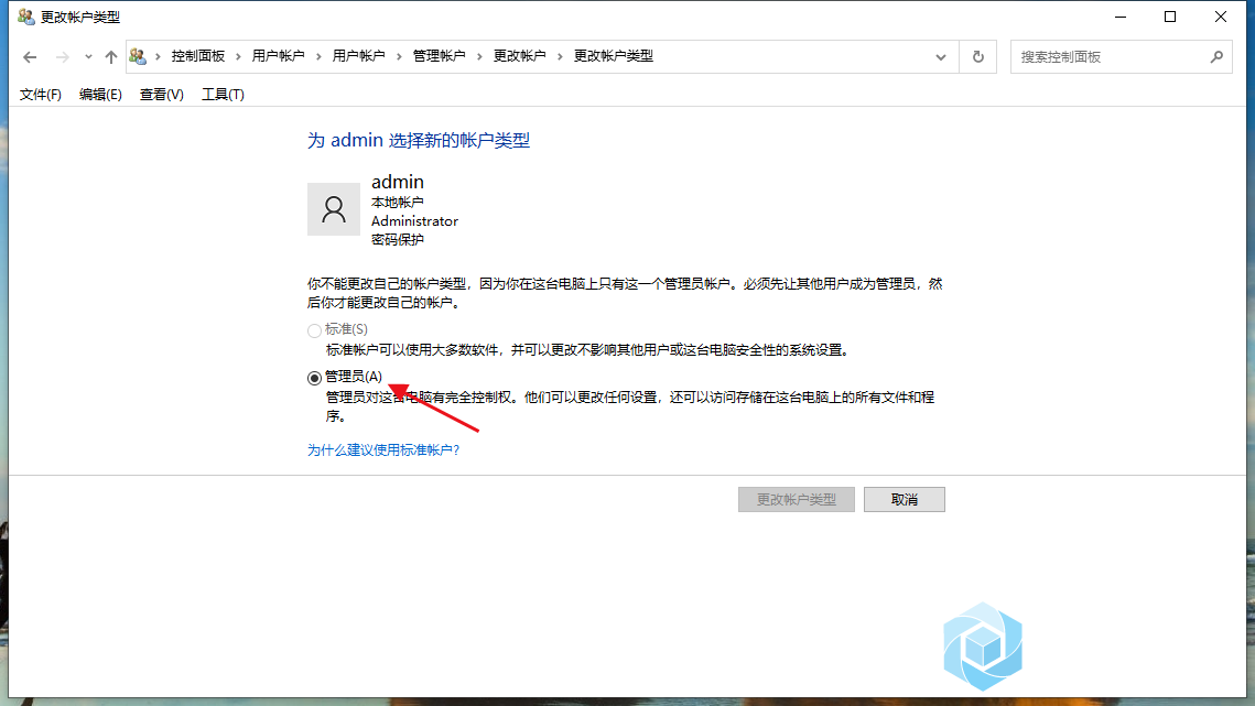

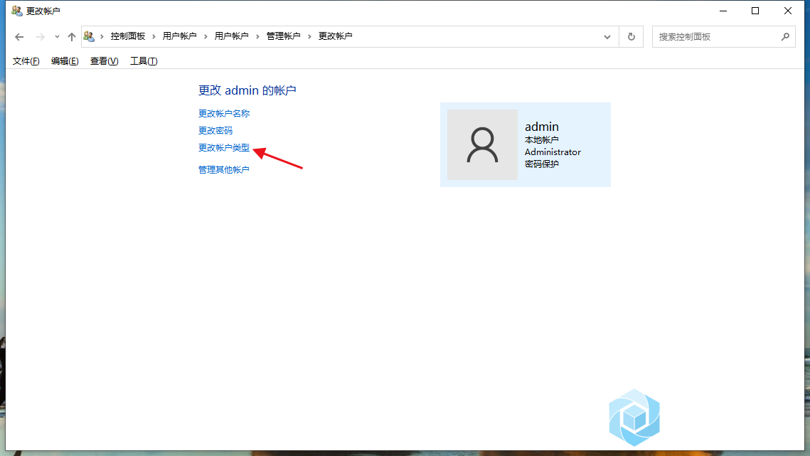

发表于 2021-2-26 09:18:01 | 显示全部楼层
这样设置下再重启电脑再试试看

 楼主| 发表于 2021-2-26 14:54:08 | 显示全部楼层
3D世界网-零 发表于 2021-2-26 09:18
这样设置下再重启电脑再试试看
首先谢谢你的回答!
这个方法我试过了,win10企业版这个设置里没有更改账户类型和更改账户名选项,我用得默认只有一个账户,实际上是有管理员权限的,我用了老办法安装的官方许可证已经成功了,缺点是许可证开启太慢,开机后大约一分钟左右许可证后台启动后才能打开UG。
我在打UG12补丁的时候也是右键管理员权限运行的,没有任何报错的问题,偏偏就是安装许可证时候报错,实际上同样的安装包,同样的许可证文件,我在原先笔记本上安装都没有出现问题,不同点是笔记本安装的是win10中文家庭版系统,台式机装的是企业版。中文家庭版用户设置里默认有更改账户类型的选项,但是如果只有一个账户的话,肯定是管理员账户的,也不能更改为标准用户
