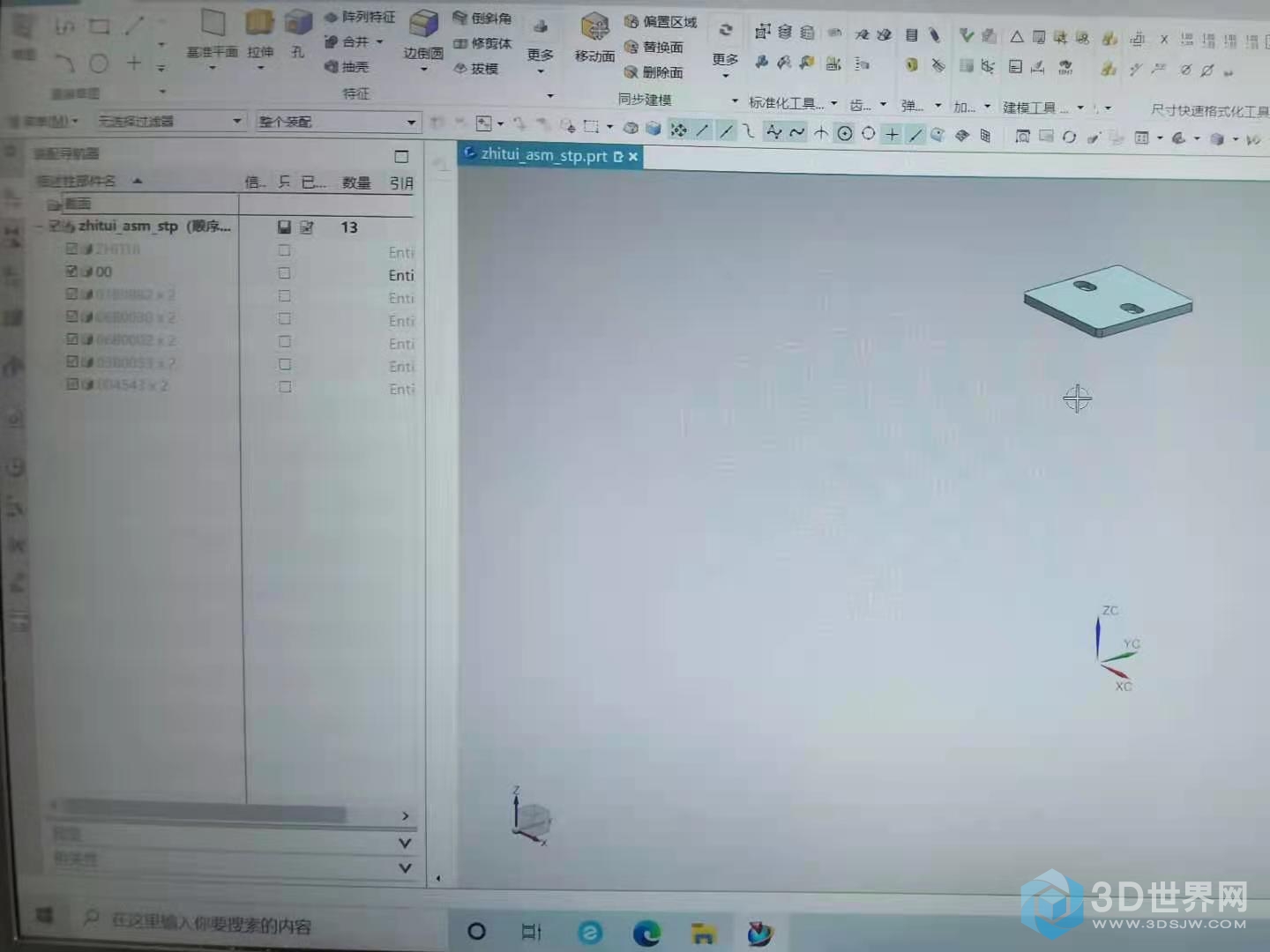

发表于 2021-2-27 15:26:12 | 显示全部楼层 |阅读模式
stp文件导入怎么选择不了特征,怎么样才能将单个部件导出选择特征编辑

 楼主| 发表于 2021-2-28 11:02:03 | 显示全部楼层
18349372449 发表于 2021-2-27 16:29
兄弟上图,上图档
师傅们,这是那个图

发表于 2021-2-28 11:48:16 | 显示全部楼层
遇事先百度啊兄弟 是不是把装配体转换部件?几何连接器 去参就搞定了

 楼主| 发表于 2021-3-1 19:53:12 | 显示全部楼层
有没有个步骤啊大神们

 楼主| 发表于 2021-3-3 15:54:46 | 显示全部楼层
怎么弄啊

发表于 2021-3-3 16:13:48 | 显示全部楼层
先转出xt格式再转进来
