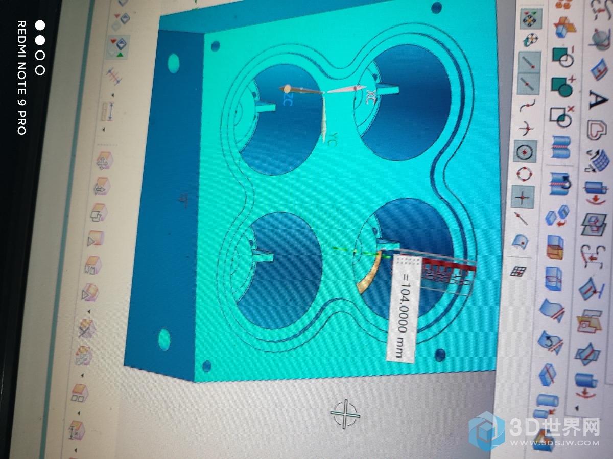

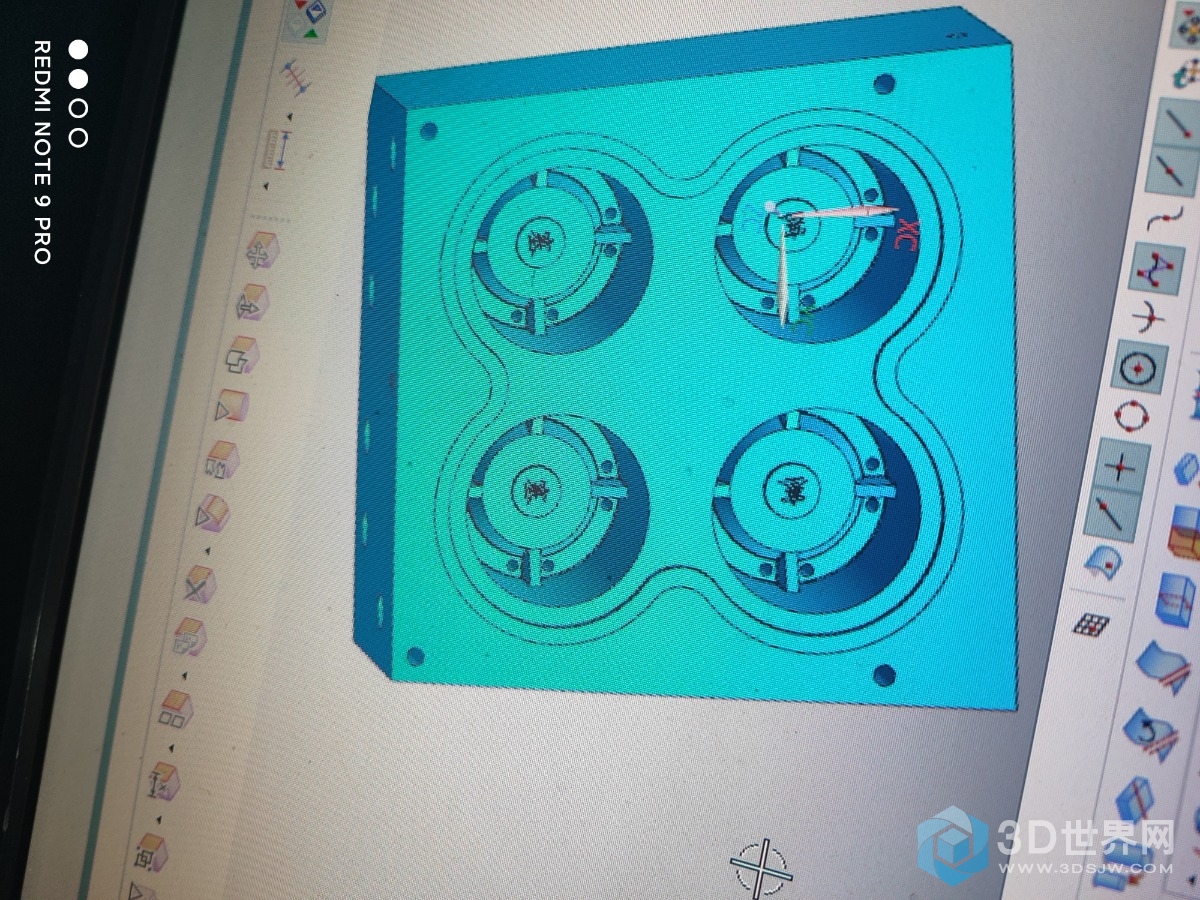

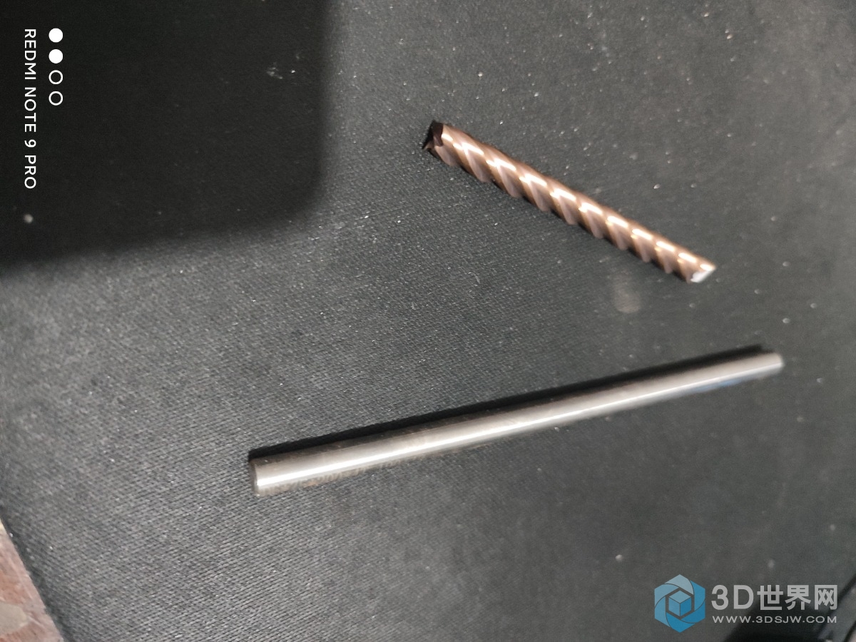

这个活是铸铁的,覆膜砂模具,精度要求一般,可是这犄角旮旯的确实加工起来费劲,可好,来一个这个,直接给我无从下手了,淘宝找了找小刀杆,也不怎么合适,加长的钨钢刀断不起啊,6毫米的已经断了两根了,一根170,我类个去,心好累

兄弟,你好!希望我罗工的回答对你有帮助:长刀不宜斜线下刀和垂直下刀,那么实心材料又不得不如此。所以建议你先用钻头钻预钻孔点,后面铣刀都从那里下刀

刀具长径比最佳数据1:5
D6的刀具露出刀柄最佳的是30MM
加长刀的话只能降低进给和步距,适当提高转速
另外一个就是加工深度不深的话,选刃长短的加工
最后的处理方法:加工预钻孔

大佬前面用大刀开粗,后面用D10的加长刀清角,中,光,最后用D6加长清角,清角全程螺旋加工,基本不会断刀,

看你断刀的图片就是一把完整的新刀
把底刃磨斜一点啊,底部那么平怎么下刀,不断才怪

深腔编程的话你D12后不要直接D6去清
建议你先D10再D8再D6
小刀吃刀量和进给要给小一点
D6的话建议你S3800 F1500 步距0.05
我记得以前自编自操做过D6刀长110的模具钢P20
这型腔也不复杂,我估计你编程肯定有问题
你把文件传上来

 楼主| 发表于 2021-3-5 22:10:00 来自手机 | 显示全部楼层
12950818 发表于 2021-3-5 21:40
看你断刀的图片就是一把完整的新刀
铝件侠别喷
是的大佬,纯新刀:kuqi:

 楼主| 发表于 2021-3-5 22:15:56 来自手机 | 显示全部楼层
a183434 发表于 2021-3-5 22:09
你这样断 会不会是你吃太多了啊
实不相瞒,才恒定0.03,我也纳闷啊,刀刃出来80长

 楼主| 发表于 2021-3-5 22:17:20 来自手机 | 显示全部楼层
看你断刀的图片就是一把完整的新刀
铝件侠别喷
s3500 f800 0.03断的
