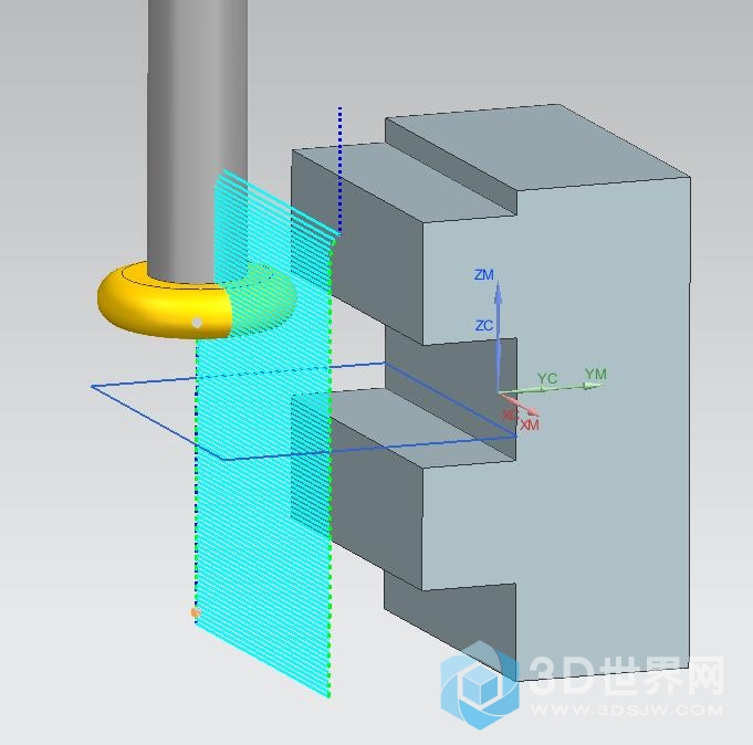

NX1961高版本怎么还不可以等高程序洗倒扣,不是说好的1953以后就可以了么{:cry:},看来还得等好几年才能实现吧

w_y8266* 发表于 2021-3-17 21:52
等高倒扣=没有任何意义的东西。
意义还是有的,用固定轮廓铣总要做辅助面,不太方便。

发表于 2021-3-16 15:44:00 | 显示全部楼层
为毛非要等高搞倒扣?话说你这刀也进不去

 楼主| 发表于 2021-3-17 17:00:57 | 显示全部楼层
724953778 发表于 2021-3-16 15:44
为毛非要等高搞倒扣?话说你这刀也进不去
故意把刀子设置小了,是看它算出来的倒扣程序安全不,结果没有等高倒扣功能

 楼主| 发表于 2021-3-17 17:04:09 | 显示全部楼层
为毛非要等高搞倒扣?话说你这刀也进不去
WORK NC和PowerMill 和master CAM都已经支持等高倒扣了

发表于 2021-3-17 21:52:04 | 显示全部楼层
等高倒扣=没有任何意义的东西。

发表于 2021-3-18 09:13:27 | 显示全部楼层
UG做辅助面分分钟的事啊。很方便的。

发表于 2021-3-18 18:18:20 | 显示全部楼层
w_y8266* 发表于 2021-3-18 09:13
UG做辅助面分分钟的事啊。很方便的。
异形倒扣,你可以试试{:}

发表于 2021-3-18 21:06:09 | 显示全部楼层
ug做倒扣比别的软件强吧   方法很多

发表于 2021-3-18 21:26:33 | 显示全部楼层
型腔铣可以不?
