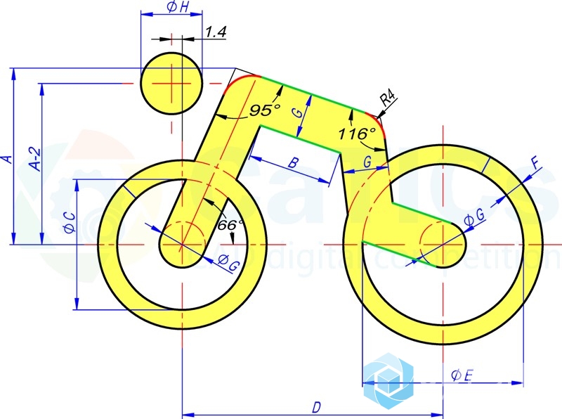

欢迎朋友们跟帖发表自己的绘图经验并上传作业。如果您觉得不错,请给予评分支持,非常感谢!
【题目】
请参照下图绘制图形,注意其中相切、同心、 平行等几何关系。其中绿色直线相互平行、同色圆弧半径相等。
注意:题图为示意图,只用于表达尺寸和几何关系,由于参数变化,其形态会有所变化。
【参数】
A=23, B=11, C=17, D=34, E=21, F=2.5, G=6, H=8
【问题】
图中上色区域的面积是多少?
