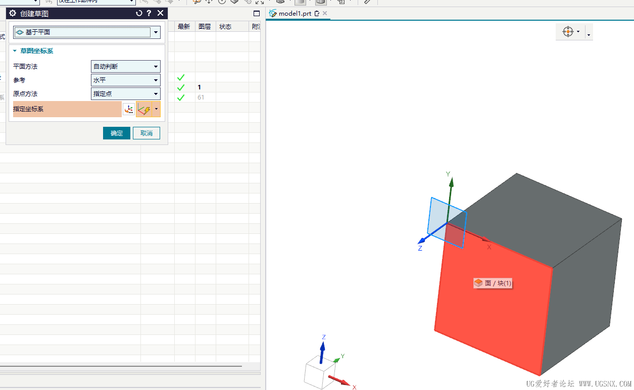

[求助] 新版本草图平面问题

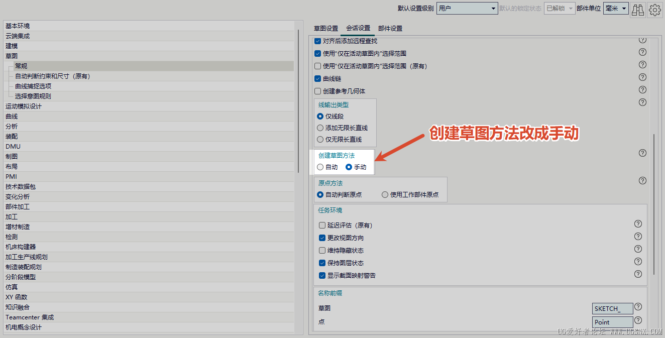

用户默认设置里把创建草图方法改成手动

请问下2212是不是没有“手动”这个选项,谢谢
