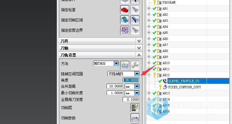

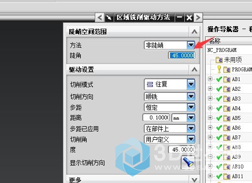

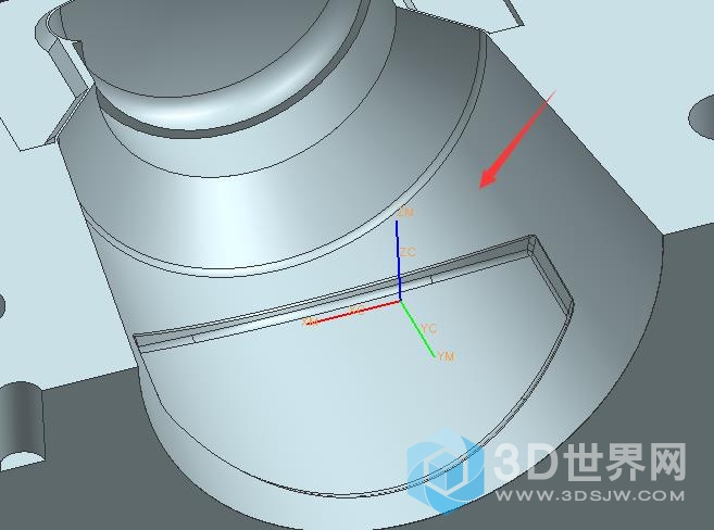

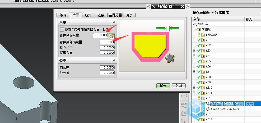

因为等高分角度留了底部余量(因为合并距离较大,防止划伤底部),在曲面加工时相交的地方老是接不顺,低版本需要怎么设置才合理,

发表于 2021-3-28 16:19:07 | 显示全部楼层
这两个刀路应该是光刀了,不要再放余量了!  等高角度设置的太小   等到65°   固定轴设置70°  你试试吧

 楼主| 发表于 2021-3-28 16:49:55 | 显示全部楼层
好的,以后光刀走这种圆弧底部我就不留余量了,以前等高合并距离过大,在底部加工不留余量,有时候会过切一点点的,现在用12.0版本了,一个命令搞定就不存在这种问题了,谢谢你的建议咯
