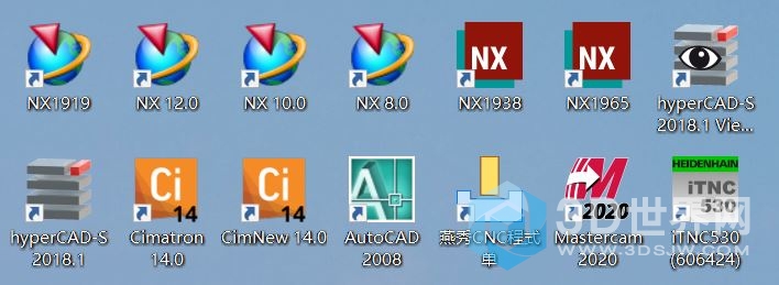

电脑已安装10.0和12.0,由于大神发的教学都需要1926以上版本才能打开,故又下载了1953的版本安装,可是现在我想卸载老版许可证,控制面板里根本找不到PLM许可证文件,好尴尬啊,还请大神给分析分析,不胜感激!

开玩笑,我六个版本的UG都没敢在你说的地方去卸载许可证……{:shy:} 捕获.JPG
