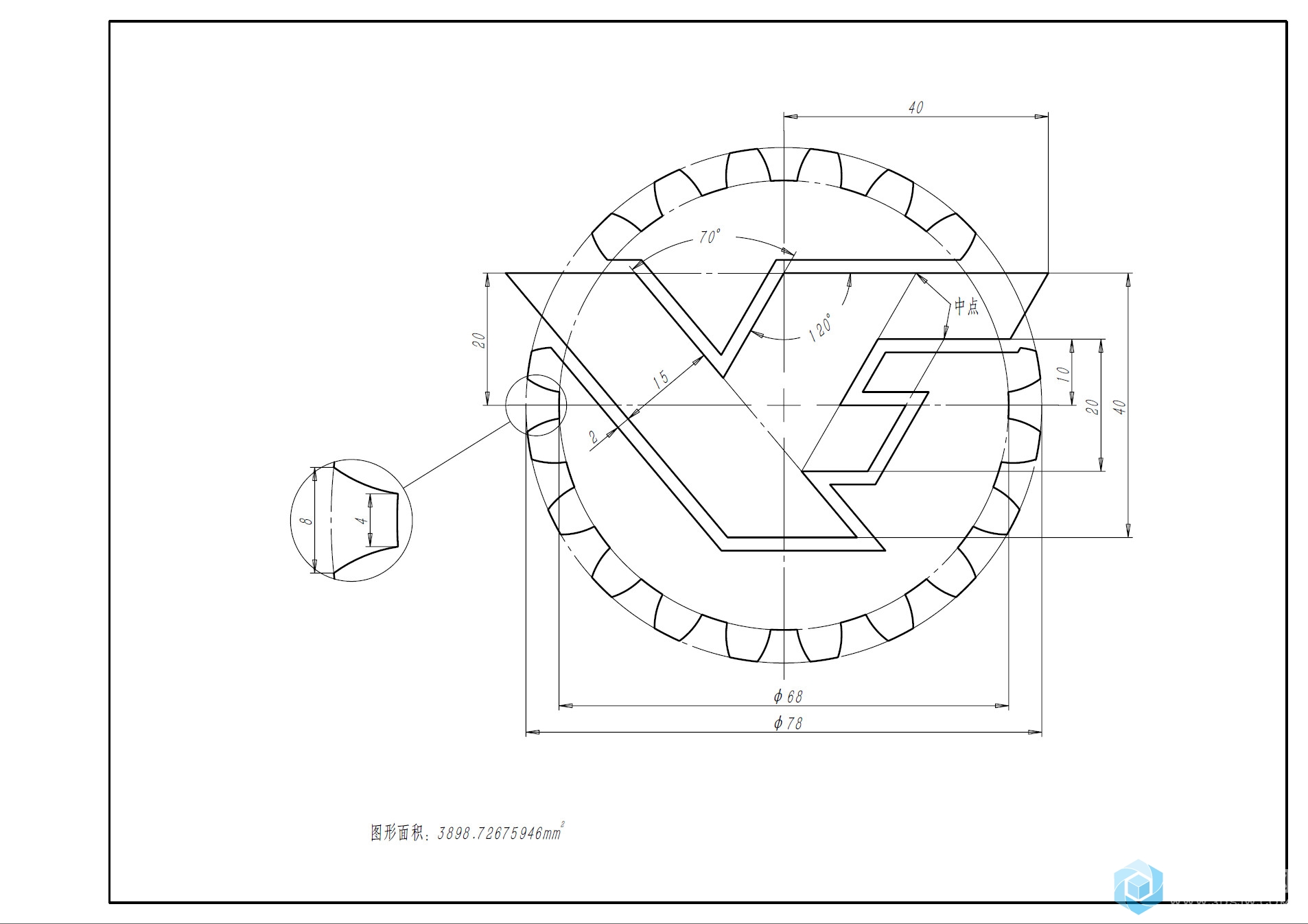

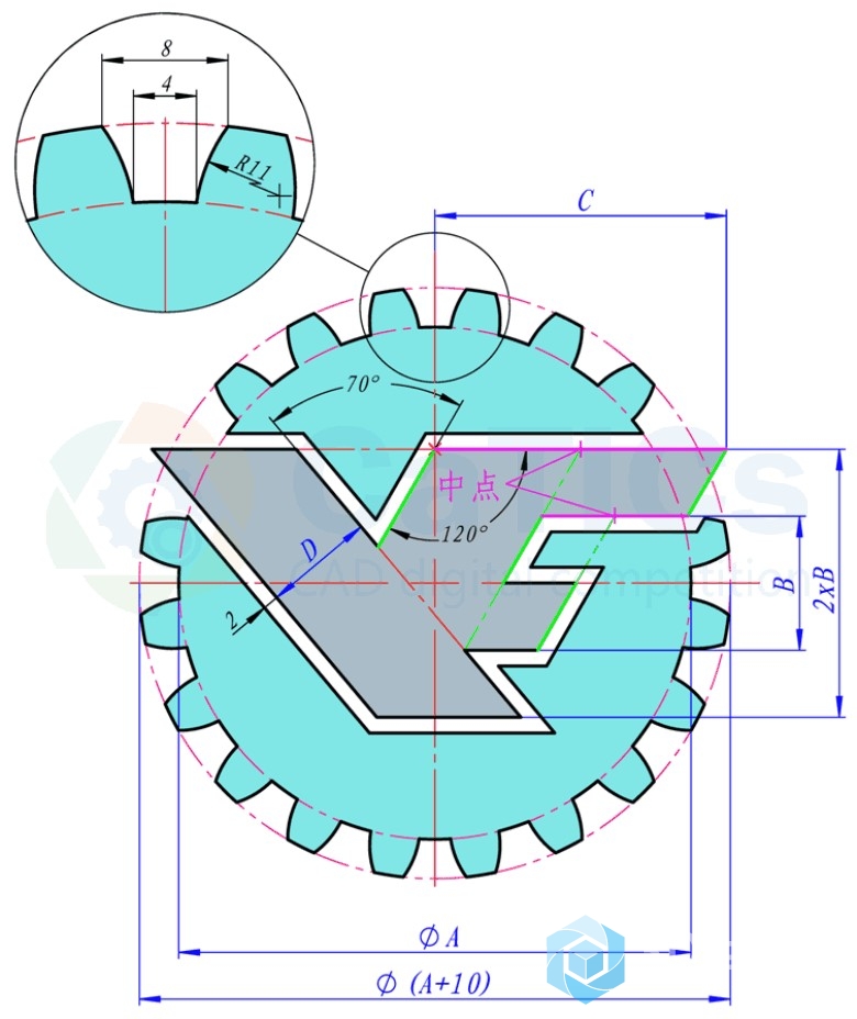

【题目】
几何:对称(B和2xB尺寸均为对称尺寸)、平行、共线、阵列;其他:同色直线相互平行,灰色区域与青色区域之间的缝隙均为2.
【参数】
A=68, B=20, C=40, D=15
【问题】
1、上色部分(局部放大区域除外)的面积是多少?
334
