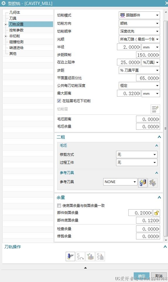

楼主: bingge001
[分享] 自己用的编程模板

发表于 2022-6-13 17:21:21 | 显示全部楼层
有个问题请教下,如何在树状模式跟浏览器模式来回切换,我保存的树状,切到浏览器模式后,再从模板中更新后,又恢复默认模板了。还是说两个模式要分别保存,我看你的树状跟浏览器内容一模一样

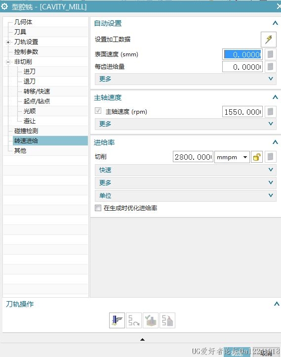

发表于 2022-6-13 18:36:39 | 显示全部楼层
我觉得呀,像刀具这些直接经常选的,还要弄个折叠?
进给率也是,经常修改的,还分到第三页。
怎么不直接放在同一页,那样不是很好吗,
像这样,每次都多点了2次了。{:titter:}
