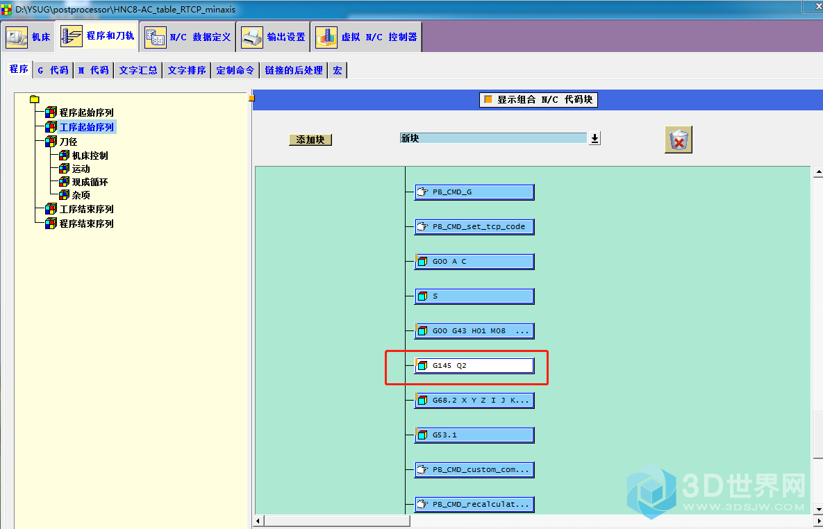

发表于 2021-5-8 13:25:52 | 显示全部楼层 |阅读模式
UG后处理无法输出添加的第二主轴刀尖跟踪开代码G145Q2,明明加了一行确无法输出
422
8745
8745
发表于 2021-5-8 14:27:20 | 显示全部楼层
强制输出试试
29
231
7577
7577
 楼主| 发表于 2021-5-8 15:04:00 | 显示全部楼层
G145和Q2没分开,分开就输出了,这个东西有点怪
