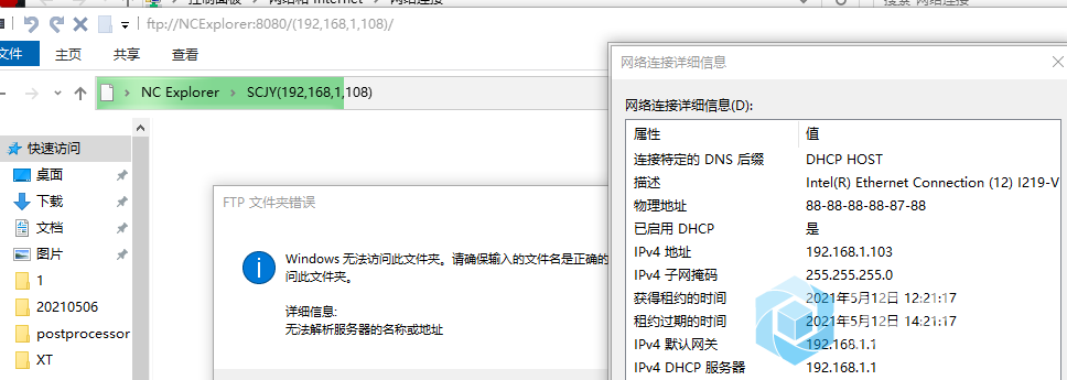

file:///C:\Users\Administrator\AppData\Roaming\Tencent\Users\592336957\QQ\WinTemp\RichOle\QS_B6O@OAR{}$@W_EC8A``C.png[img]file:///D:\Program Files (x86)\Tencent\592336957\Image\Group2\FI\5C\FI5CV1[C1(MGEKT04YQEH}R.jpg[/img]file:///C:\Users\Administrator\AppData\Roaming\Tencent\Users\592336957\QQ\WinTemp\RichOle\(E~B)MG6RWSH]`PC_P_)XUQ.png 换了台电脑传输不了了 郁闷啊,兄弟们有知道什么问题的吗 file:///C:\Users\Administrator\AppData\Roaming\Tencent\Users\592336957\QQ\WinTemp\RichOle\_CS7}TY(FJ2O9TU]~FKG5IL.png显示有 就是打不开
三菱系统m70网线传程序 无法解析服务器的名称或地址
感谢知道的兄弟不吝赐教 !!

 楼主| 发表于 2021-5-12 15:00:26 | 显示全部楼层
NC Explorer  已经安装好  ip也设置好

发表于 2021-5-12 15:09:49 | 显示全部楼层
之前设过一次,都忘了怎么设的,不过用XP用旧的NC Explorer很方便一安装基本不用调。好像就是IP地址的问题多少设几次看看吧

发表于 2021-5-12 16:11:34 | 显示全部楼层
我的解決辦法是WINDOWS 10 重新安裝就解決了~

发表于 2021-5-12 18:50:19 | 显示全部楼层
看看hosts里面是不是屏蔽了NCExplorer

 楼主| 发表于 2021-5-12 19:38:17 | 显示全部楼层
请问具体怎么操作呢?

发表于 2021-5-13 08:49:26 | 显示全部楼层
唯爱许 发表于 2021-5-12 19:38
请问具体怎么操作呢?
c:\windows\system32\drivers\etc里面有个hosts文件,打开看看NCExplorer前面有没有#,有就删除
