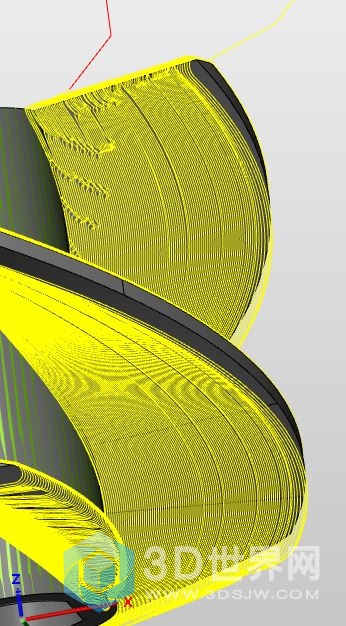

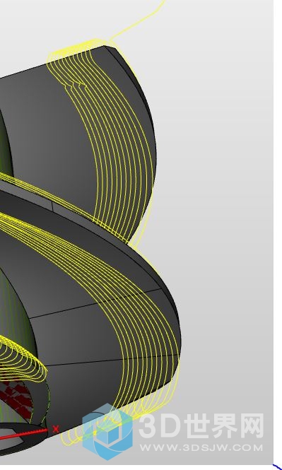

怎么避免这种刀纹,让它顺滑,以免影响叶面光洁度

应当是你曲面质量太差,重新生成面
