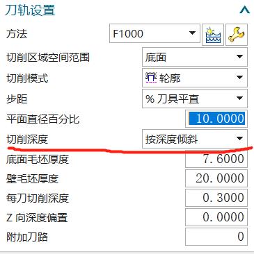

后处理这报警是什么意思?我的后处理不支持底壁铣做的斜线下刀?{:}
***** A TCL Error Has Occurred *****
Event Handler: D:\Program Files\Siemens\NX 12.0\mach\resource\postprocessor\20210521.tcl
Event: MOM_linear_move
Error Info: 错误代码 1745007:MOM given an invalid expression in a block template;MOM: Invalid address expression: $mom_work_coordinate_number + 54
    while executing
"MOM_do_template linear_move"
    (procedure "MOM_linear_move" line 25)
    invoked from within
"MOM_linear_move"
Error Code: NONE

这要看你的后处理,看从这错误码看似乎不是斜向进刀的问题

我把斜向进刀改成层就可以处理了

难道是NX12独有的问题,公差改大些也可以,为什么会有这些奇怪问题?
