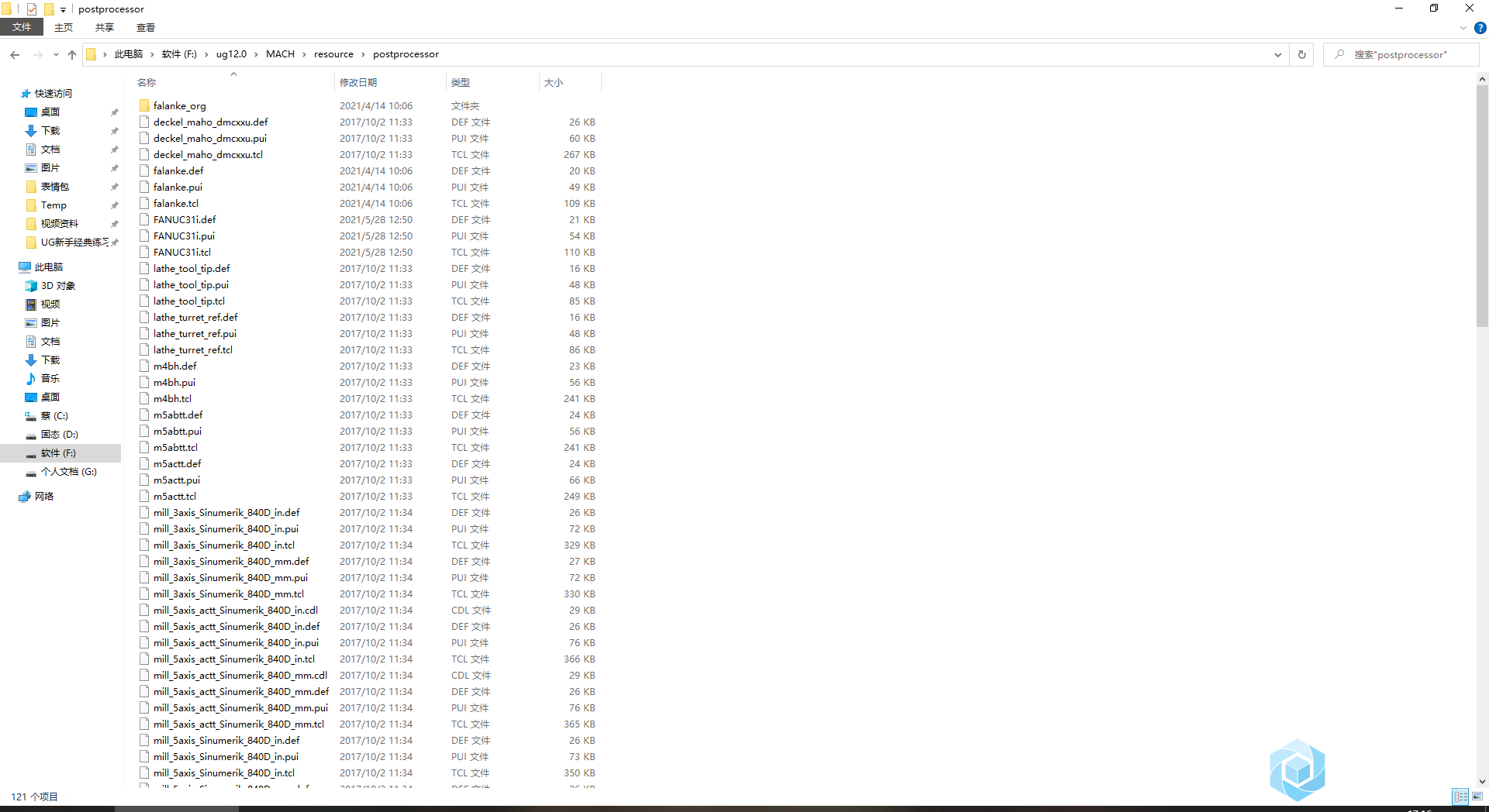

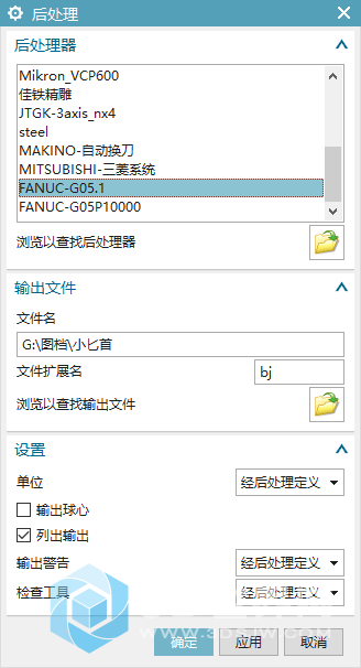

我想修改后处理 为什么在后处理文件夹,找不到上面的后处理文件,急死我了

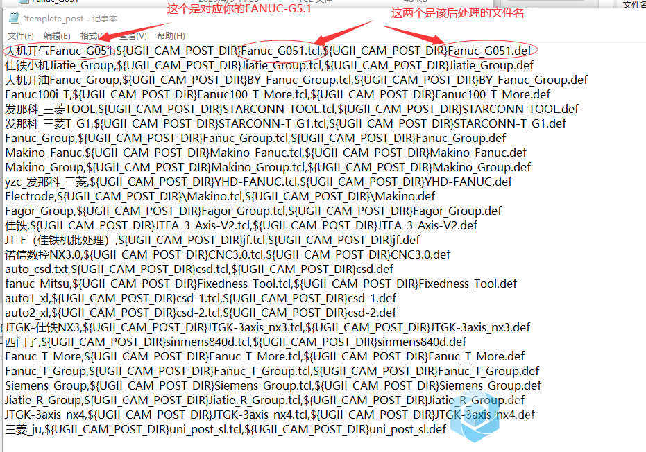

kungfu1993 发表于 2021-5-29 18:23
用记事本打开这个文件,才能找到命名的后处理
我找到了,大佬,如何用后处理构造器打开记事本里的文件后处理

发表于 2021-5-29 18:23:54 | 显示全部楼层
